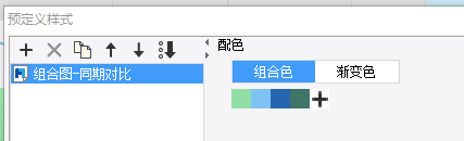

之前在本地FineReport中做的一个预定义样式的模板(如下图),后续将cpt文件发送给IT部门作部署上线后,线上的页面没有按照预定义样式规则呈现颜色,导致颜色搭配出现错误。

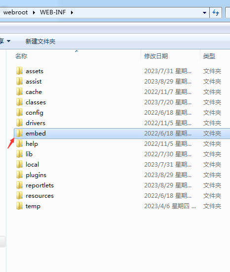

预定义样式在这个文件夹,替换他就可以,后台不支持配置预定义样式
  • kandw kandw(提问者) 由于是要修改服务器上部署的内容,可能会导致影响到其他的样式 只能通过FineReport 来做修改吗?
    2023-08-30 12:04
  • 用户k6280494 用户k6280494 回复 kandw(提问者) 是的
    2023-08-30 15:01

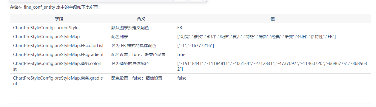

这个参考图表预定义样式配置-https://help.fanruan.com/finereport/doc-view-2699.html
  • kandw kandw(提问者) 查到了,不过直接写入进去可能会存在问题,暂时是在本地对图片逐一修改了配色,然后上传到服务端进行使用。
