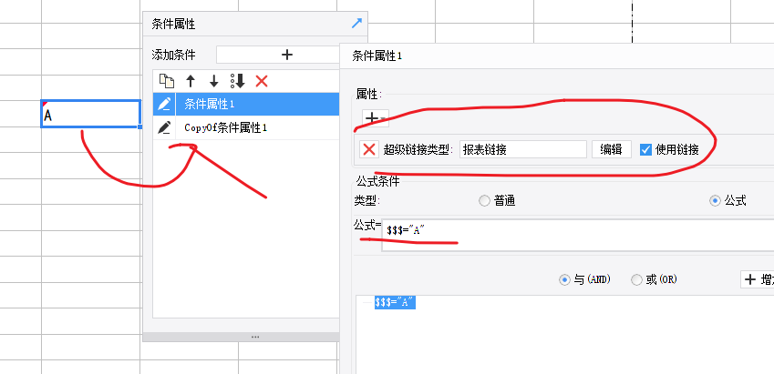

如何在一张报表里通过不同条件跳转不同的链接

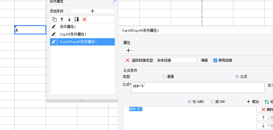

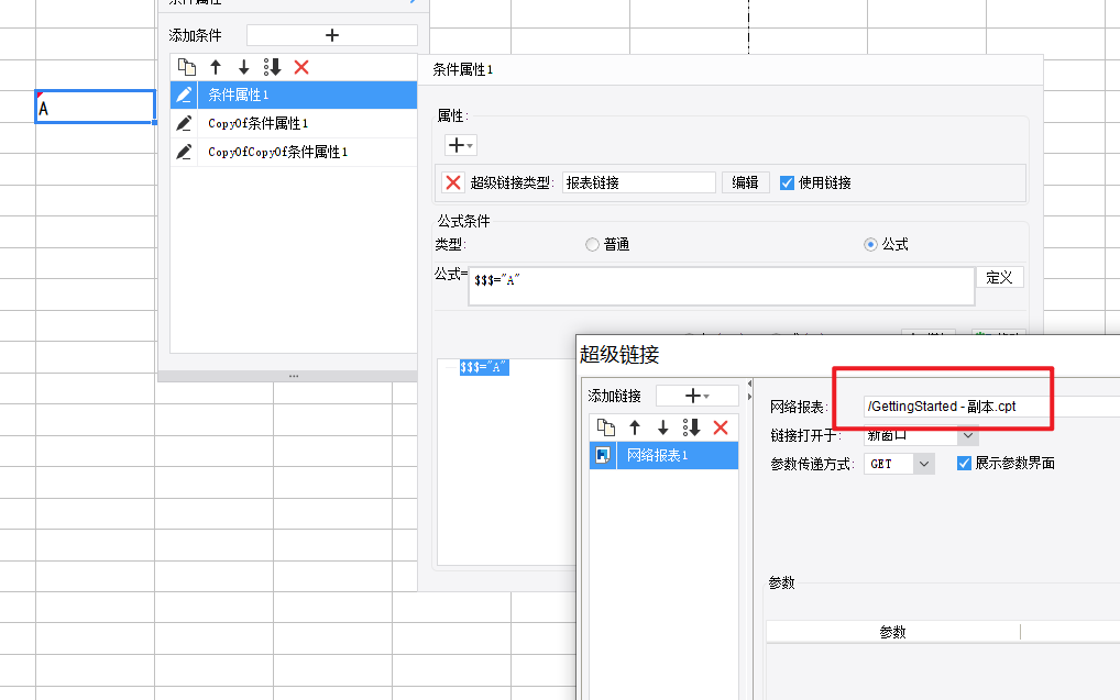

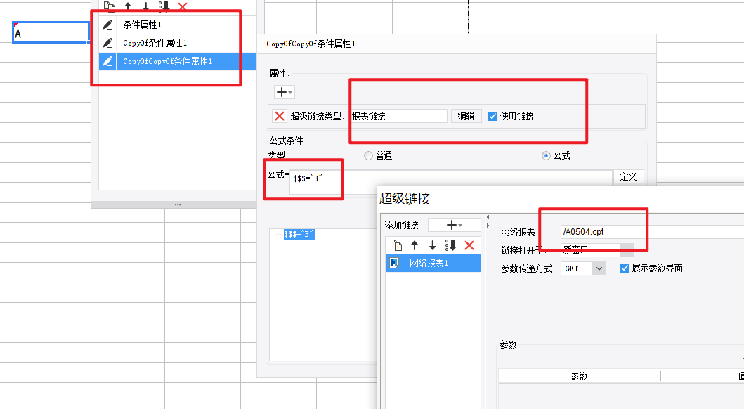

发布于2023-8-30 19:43(编辑于 2023-8-30 19:44)
多增加条件(超链接里面设置不同的报表链接)
