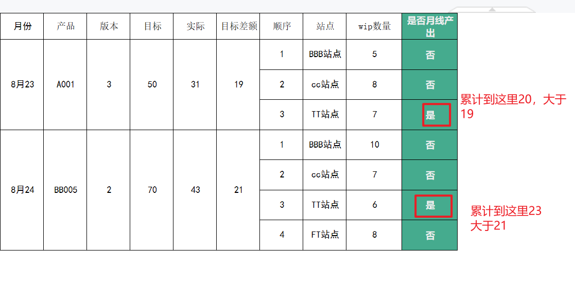

判断累积是否大于差额,第一个累积大于差额的,产出月线填“是”,其余都是否,怎么设置

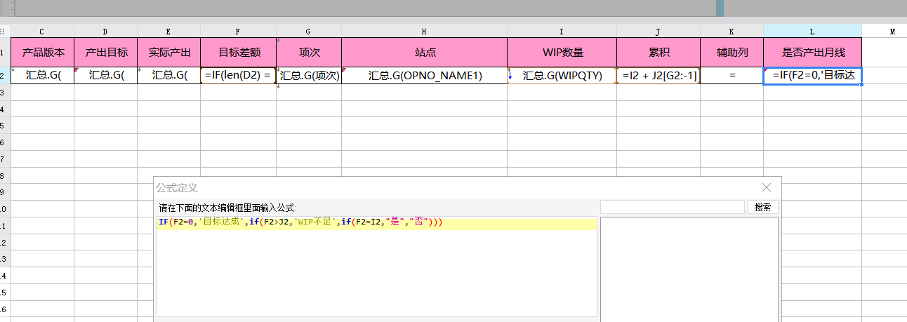

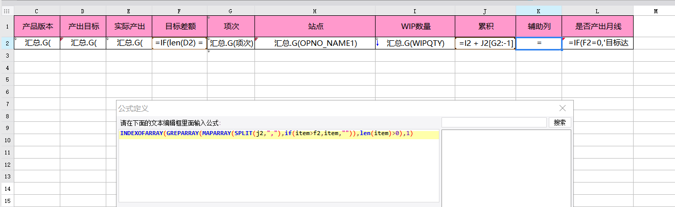

按你模拟的数据来说既然是累计,那么每一行的合计肯定不一样的,那么可以这样参考如下结果的文件
a - 副本.rar
你如果是低版本,那么要打开我的11版本,请按如下操作修改值再保存即可打开!!不说你打不开了
用文本编辑器打开模板(直接把cpt模板拖到你使用的文本编辑器,
  (比如 sublime,notepad++)
在文本编辑器中查找:DesignerVersion DesignerVersion,
找到关键属性 DesignerVersion 的值,8.0的是"IAA",9.0的是"JAA",10.0的是"KAA",11.0的是"LAA"
比如你之前的是10的模板,你想用9.0打开,你就把值改成JAA  DesignerVersion DesignerVersion="JAA"
然后保存一下。。。关闭,,再用设计器打开模板就可以了
  • 用户Z0305596 用户Z0305596(提问者) 就是找大于并最接近的值

  • CD20160914 CD20160914 回复 用户Z0305596(提问者) 按上面说的方式打开我的文件自己看
    2023-08-31 19:09
  • 用户Z0305596 用户Z0305596(提问者) 回复 CD20160914 可以打开了,但是显示模板所使用的全局样式默认已丢失,我感觉是不是少了一些内容,我这打开只有到L列
    2023-09-01 09:49
  • CD20160914 CD20160914 回复 用户Z0305596(提问者) 本来也只有到L列呀,你只要看出来的结果就行了,样式不管
    2023-09-01 09:51
  • 用户Z0305596 用户Z0305596(提问者) 回复 CD20160914 L列的公式写的是 if(j2=k2,\"是\",\"否\"),但是表格中没有J2和K2列啊
    2023-09-01 09:54

  • 用户Z0305596 用户Z0305596(提问者) 左父格跟随累计是什么,第一个大于的才是’是‘,其他大于的填’否‘

  • 用户Z0305596 用户Z0305596(提问者) 回复 六哥 是的,第一个大于的才是’是‘

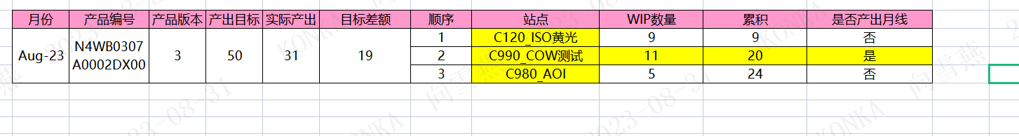

MaxizzzLv4见习互助
发布于2023-8-31 17:50(编辑于 2023-8-31 17:51)
利用层次坐标
if(累计值[单值:-1] >= 目标差额,'否',if(累计值 > =目标差额,'是','否'))
单值只是用来参考的,主要目的是获取上一行的累计值,我测试用的是WIP数量
