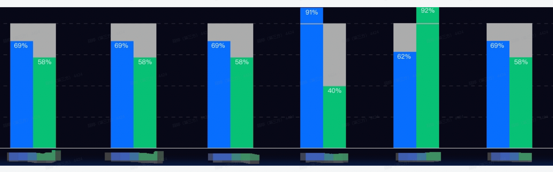

柱形图,实现这种效果
同一分类 ,要显示两个系列(不知道目标值算不算两个系列),就是如下图效果,显示当前值和目标值(目标值是灰色部分,每个系列的目标值可能不一样)

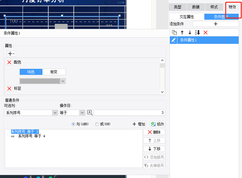

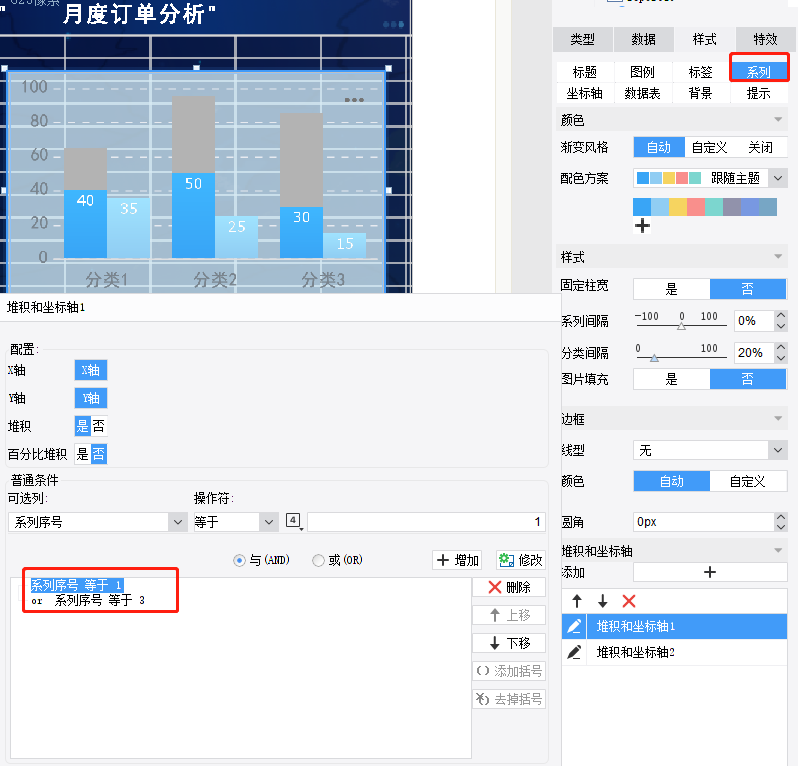

详细说明:
①处理好数据,包括四个数值A,B,A目标值、B目标值
②用自定义堆积柱状图,设置堆积【A\A目标值】,B\B目标值】
③设置目标值为统一颜色,需要可以隐藏标签
直接用多系列自定义柱状图即可的
用自定义堆积,灰色为目标差值的;相关特殊属性,通过条件属性配置即可的
  • 13182656102 13182656102(提问者) 您能给我看一下,这个设置吗,我用自定义柱形图,按照系列序号堆积,堆积不起来,我这边应该是四个系列,A,B,A目标值、B目标值
    2023-09-06 10:45
  • 13182656102 13182656102(提问者) 可以看下是怎么实现的吗
    2023-09-06 10:59
  • 坚定的小帆薯 坚定的小帆薯 回复 13182656102(提问者) 好的,那我在详细描述到问答中
    2023-09-06 11:06
  • 坚定的小帆薯 坚定的小帆薯 回复 13182656102(提问者) 是的,是四个数值,主要设置个堆积和条件属性即可的,并不麻烦
    2023-09-06 11:10
  • 13182656102 13182656102(提问者) 回复 坚定的小帆薯 谢谢,我说堆不起来呢,我堆积那里用的条件是 and ,不是 or
    2023-09-06 11:15

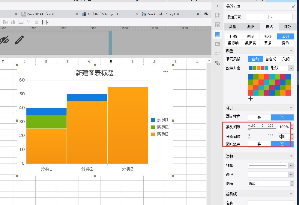

发布于2023-9-6 09:09
这个其实就是系列间距-100%,看你设置分类间隔也是设置0
  • 13182656102 13182656102(提问者) 系列间隔我设置了0%,分类没有,截图我补充完整了,我是想实现如图效果
    2023-09-06 09:17
  • snrtuemc snrtuemc 回复 13182656102(提问者) 你的这个效果达不到,最后那个灰色的系列没法完成。。
    2023-09-06 09:20

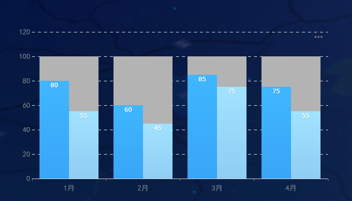

用户JDPSQ5045269Lv4见习互助
发布于2023-9-6 09:19
目标值(灰色部分在sql中处理一下),目标值-当前值就是灰色备部分
ID1208Lv6高级互助
发布于2023-9-6 09:36
如果目标值是相同的,后面的灰色背景,可以设置警戒线来替代
