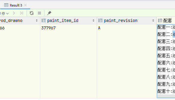

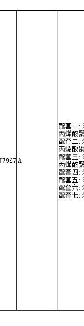

SQL查出来的有十个配套方案,但是报表单元格展示出来的只有七个方案,
而且不管怎么拉长拉宽单元格的大小,数据都显示不全,请教这个是不是bug
1.数据库查出来10个方案
2.显示出来只有7个方案
3.单独拎出来加大长宽测试,依然是显示7个方案

-- 修改MySQL服务器配置文件(通常是my.cnf或my.ini)SET GLOBAL group_concat_max_len = xxxx;

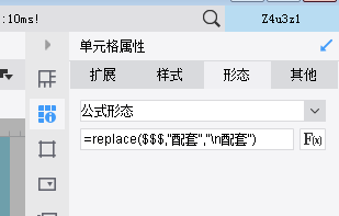

试试  replace($$$,"配套","\n配套")
  • yzm139512 yzm139512(提问者) 业务部门要求必须要换行的,不能取消换行
    2023-09-26 10:09
  • Z4u3z1 Z4u3z1 回复 yzm139512(提问者) 没取消换行。这个是增加了换行(排除异常换行导致问题)
    2023-09-26 10:10
  • yzm139512 yzm139512(提问者) 我应该是找到什么问题了 我用了这个:GROUP_CONCAT(a.plan2 ORDER BY a.num asc SEPARATOR \';\\n\') as \'配套\' 这个字段拼接换行后长度为1220, 查了一下GROUP_CONCAT() 是有最大长度限制的,默认值是 1024
