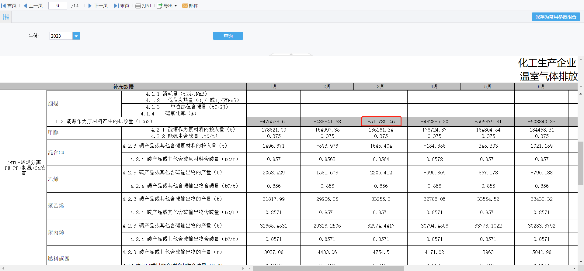

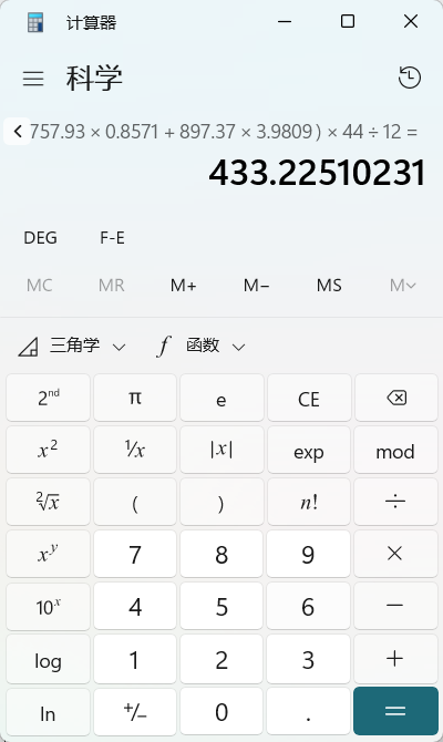

企业微信截图_20231008095948.png在普通报表中利用帆软中的公式进行计算,但是在预览中发现计算结果与计算器计算结果有很大的不同,求助这是什么问题?

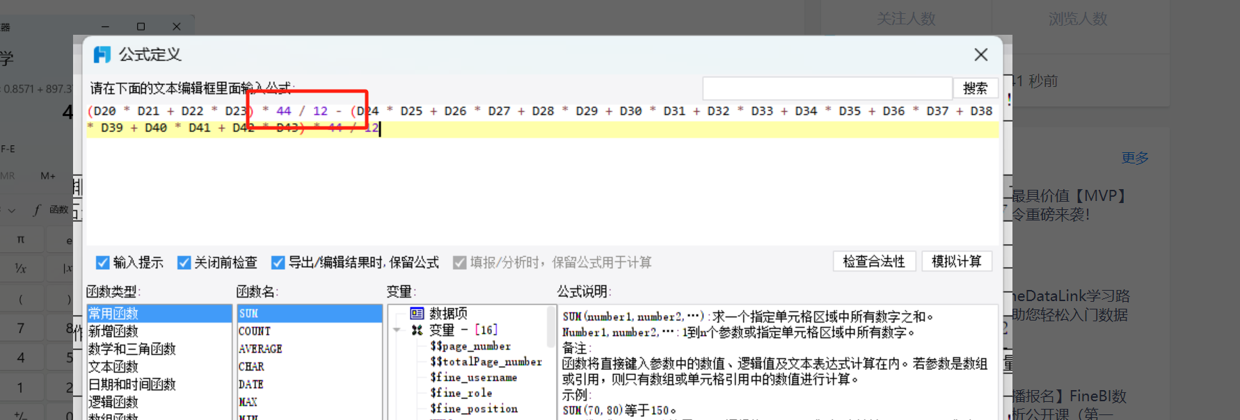

计算公式贴一下,说一下差多少?
(((abs(D20) * D21 + D22 * D23) * 44)/12)-(((D24*D25 + D26 * D27 + D28* D29 + D30 * D31 + D32 * D33 + D34 * D35 + D36 * D37 + D38 *D39 + D40 * D41 + D42 *D43) * 44)/12)

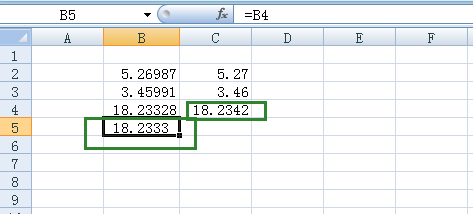

是不是有四舍五入哦
比如B列是实际值,C是四舍五入 B5是B2*B3后四舍五入,C2是B2四舍五入*b3四舍五入
  • 冷风令 冷风令(提问者) 应该不是这个问题,相差太多了,具体截图我上传一下

  • 冷风令 冷风令(提问者) 如图所示,我的大部分的单元格是引用的其他sheet页的数据,并不是直接从数据库中取的值,但是预览中的基础单元格的数值是没有问题的

  • 冷风令 冷风令(提问者) 有设置小数位数,但是不应该相差50多万

谢广坤Lv5初级互助
发布于2023-10-8 10:04(编辑于 2023-10-8 10:09)
计算顺序问题吧。是不是应该加括号的没有加。这里是不是要加括号呀。从➖后和结尾加个括号试一试

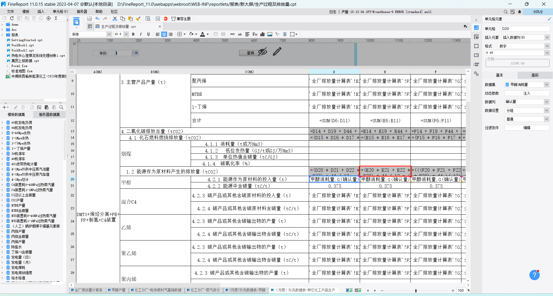

你的帆软设计界面的行是固定的还是扩展的,如果是扩展的就不能直接这样写单元格公式。如果是固定的,你就把公式拆开一步步写,看是哪一个数据计算不对。
  • 冷风令 冷风令(提问者) 是这样的,我用的是预览中的单元格数值进行计算器计算,得出来的数据对不上,您说的这种方式对于排查问题没有根本的作用吧

  • 快乐星光 快乐星光 回复 冷风令(提问者) 就是要先找到问题,然后才能解决问题啊。你把公式的减号前后的计算公式分别单独写出来,看一下数据有没有问题,这样依次排查
