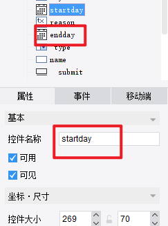

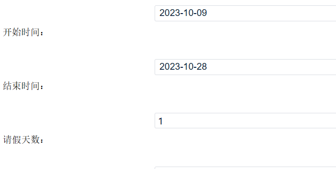

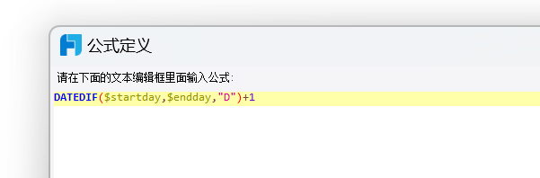

这个开始时间与结束时间之间的差异怎么在请假天数里面没有变化,在请假天数框用了DATEDIF($startday,$endday,"D")+1,其中startday名称是开始时间的日期控件框,
endday名称是结束时间的日期控件框,请假天数是文本控件。
但是在finereport文档中 https://help.fanruan.com/finereport/doc-view-1554.html  的决策报表中的模板下载中的示例怎么没有问题,请假天数可以根据开始与结束时间的变化而变化
我对比了下没有啥问题啊,我的怎么就没有变化

因为你的控件名称多了空格,你删除就可以了
最后都多了空格!!!控件名称把最后的空格删除即可
