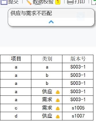

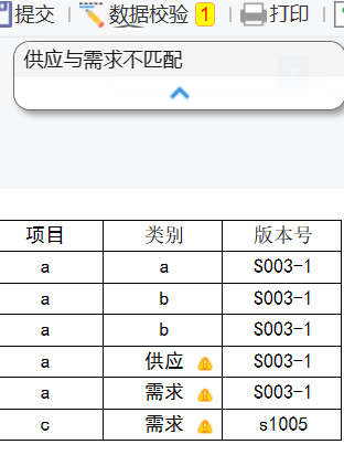

同一个项目,同一个版本号,上传数据,供应和需求必须有,其他的类别不做限制,怎么校验;10版本

你的意思是一个供应商+版本号,如果只有供应不行,只有需求也不行,必须要有两个才可以是吗?

  • xulei2020 xulei2020(提问者) 是的是的

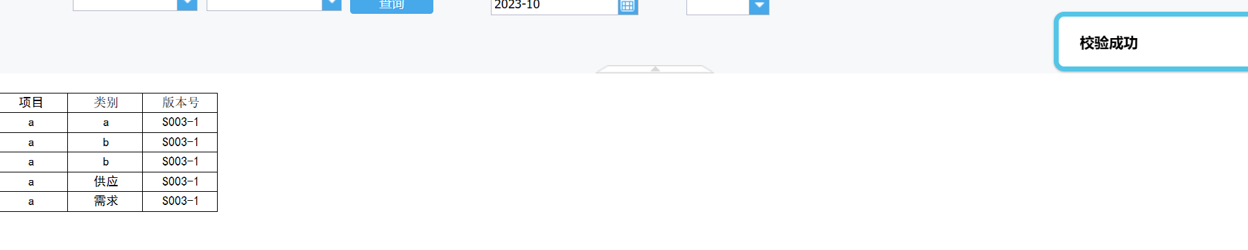

  • CD20160914 CD20160914 回复 xulei2020(提问者) 上面发了一个文件。你参考一下思路

  • xulei2020 xulei2020(提问者) 回复 CD20160914 有一点问题,类别里面供应和需求是必须存在的,但是还有其他的类别,所以不能限制死为2,但是不知道怎么取改

  • CD20160914 CD20160914 回复 xulei2020(提问者) 你没有理解到我的意思呀!!你自己加数据测试看。!!
    2023-10-12 14:00
  • CD20160914 CD20160914 回复 xulei2020(提问者) 我的2是保证每一个类别和版本号是2的话,还要有需求和供应!!!
