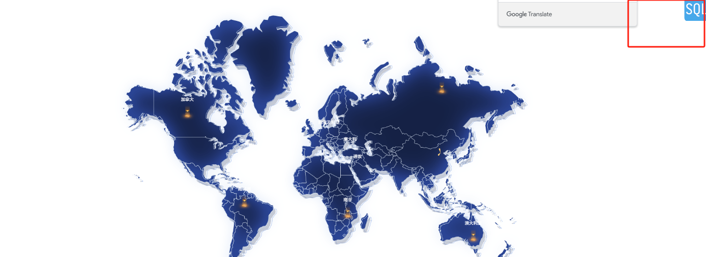

报表调试插件能否针对某张模板不使用
在使用流向地图的时候,报表调试助手插件的SQL图标会显示在右上方,如何能让这个图标隐藏,或者让报表调试助手针对这个模板不生效。
我是用设计器预览流向地图模板的方式取url,嵌入其他系统,但是目前会带着这个SQL图标,想把这个SQL   图标去掉怎么做

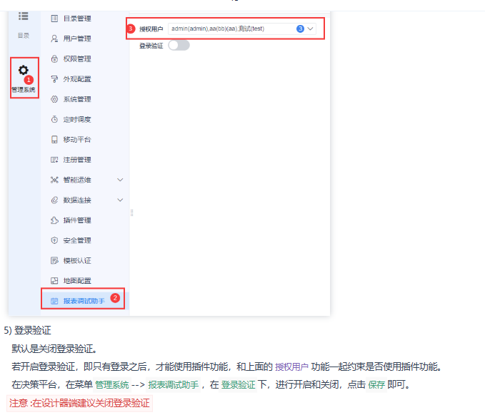

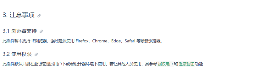

正常情况下,其他用户登录是看不到的呀;你把其他系统用的url粘贴出来看一下

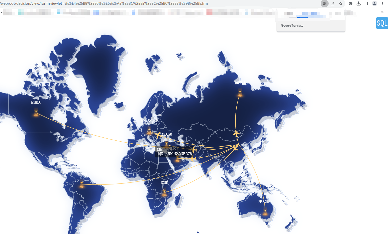

http://********/webroot/decision/view/form?viewlet=test%252F%25E4%25B8%2580%25E6%25A5%25BC%25E5%259C%25B0%25E5%259B%25BE.frm
用这个试一下,正常情况是没有的呀
  • 唐流雨 唐流雨(提问者) http://********/webroot/decision/view/form?viewlet=test%252F%25E4%25B8%2580%25E6%25A5%25BC%25E5%259C%25B0%25E5%259B%25BE.frm&ref_t=design&ref_c=0828ceba-fa09-4bf3-bd05-252041feef24
    2023-10-12 11:40
  • runner runner 回复 唐流雨(提问者) 改成上面的试一下
    2023-10-12 11:40
  • 唐流雨 唐流雨(提问者) 我PC端预览之后的链接,然后直接把这个链接用于嵌入其他系统了,然后就会有那个SQL的图标
    2023-10-12 11:41
  • runner runner 回复 唐流雨(提问者) &ref_t=design&ref_c=0828ceba-fa09-4bf3-bd05-252041feef24 你把这段去掉
    2023-10-12 11:41
  • 唐流雨 唐流雨(提问者) 回复 runner 去掉了,还反复刷新了,这个还是会有,图片我完善到问题中了
    2023-10-12 11:46
