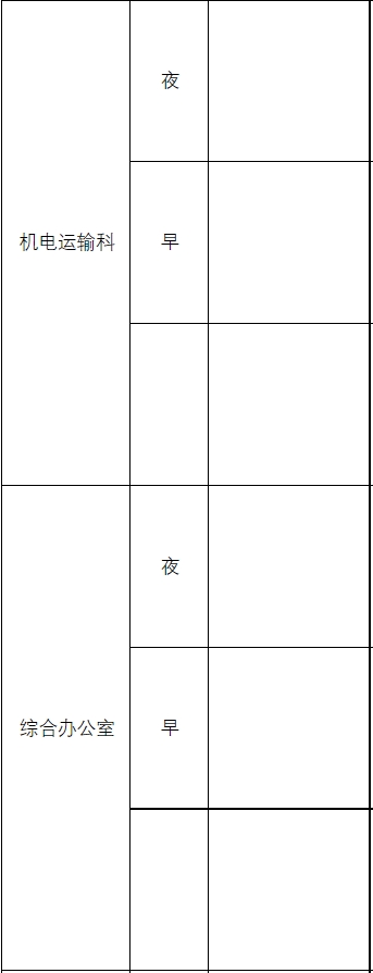

麻烦请教一下,我这有个“早中夜”班的报表,自动扩充的时候,只显示夜和早,不显示中是怎么回事
麻烦请教一下,我这有个“早中夜”班的报表,自动扩充的时候,只显示夜和早,不显示中,只有第一行是正常全显示的,这是怎么回事

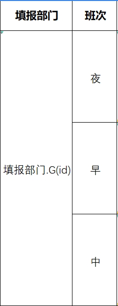

设计图

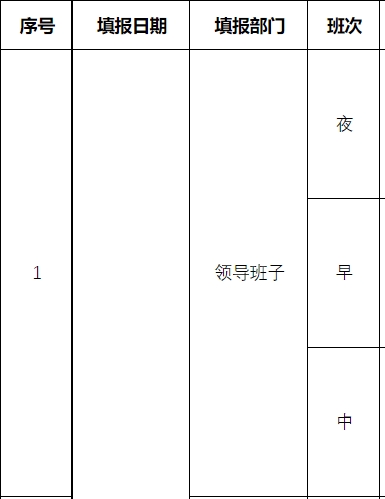

预览图第一行
预览图下面的行

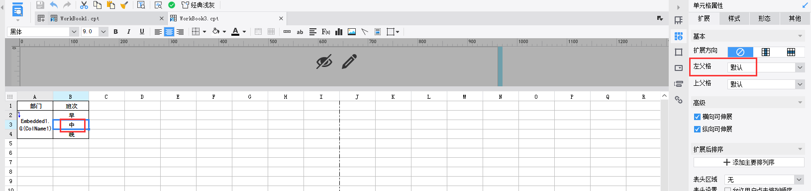

是不是数据里面没有中对应的数据?
或者扩展的时候父格设置的有问题
  • ID1208 ID1208 回复 用户t8693146(提问者) 测试了一下,是OK的,你看看上面的截图,班次默认父格为部门
    2023-10-23 15:25
  • 用户t8693146 用户t8693146(提问者) 谢谢,是父格设置问题

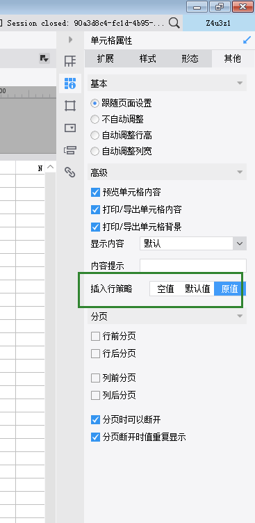

填报插入?
  • 用户t8693146 用户t8693146(提问者) 嗯,这里我确认过了,是原值,早中夜都是原值,但中只有第一大行显示,后面的都不显示了
    2023-10-23 15:22
  • Z4u3z1 Z4u3z1 回复 用户t8693146(提问者) 设置它的左父格为填报部门试试
    2023-10-23 15:23
  • 用户t8693146 用户t8693146(提问者) 回复 Z4u3z1 嗯,可以了,谢谢
    2023-10-23 15:26

检查“”的左父格是不是前一单元格。
