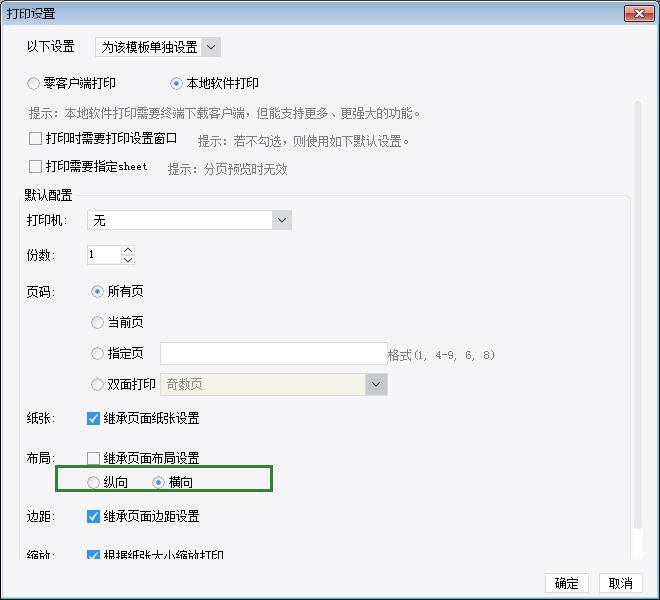

  • Z4u3z1 Z4u3z1 回复 量子玫瑰(提问者) https://help.fanruan.com/finereport/doc-view-310.html 参考一下这个呢
    2023-11-01 10:58
  • 量子玫瑰 量子玫瑰(提问者) 回复 Z4u3z1 还是不行。
    2023-11-01 11:10

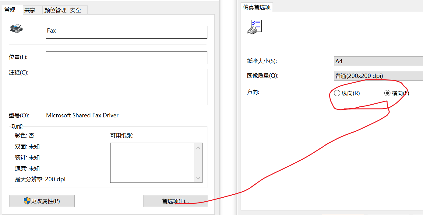

CD20160914Lv8专家互助
发布于2023-11-1 11:18
看一下是不是你本地打印机的设置默认了横向???
