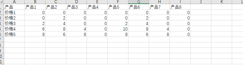

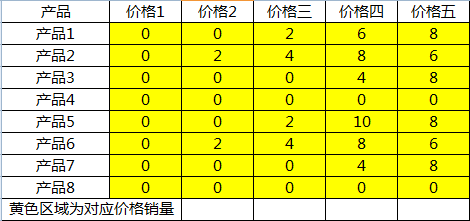

有图一数据,现在要在FineBI上画出图2的折线图,纵轴为对应各个价格的销量,这个应该怎么做呢,求解,感激!

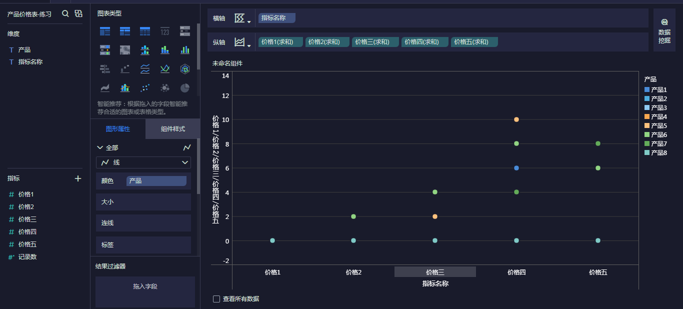

上图是我这样子拖动拖出来的,但是
问题一:无法连成折线图
问题二:是这样子拖么
求大佬帮忙,感激

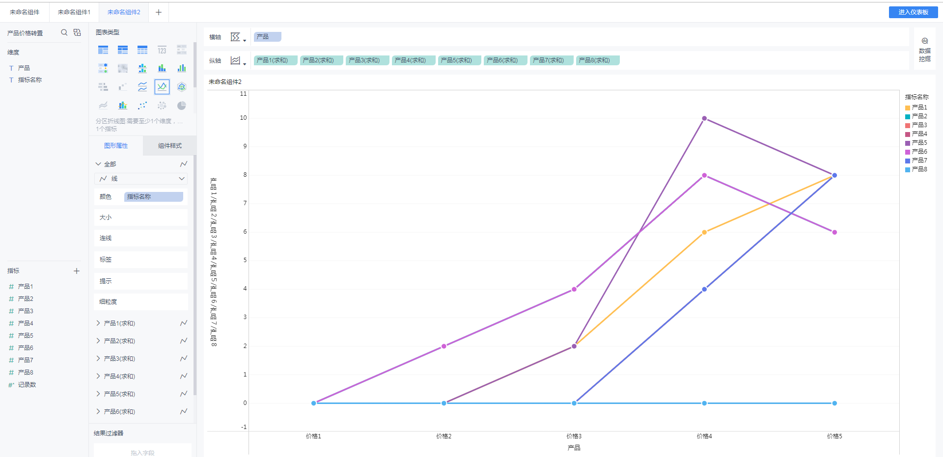

把原始的数据转置下,然后变成这个折线图,但是感觉样子有些奇怪
  • AoLiQi AoLiQi(提问者) 请问转置是在哪里进行呢 因为目前是价格范围固定,但是有多少产品是不确定的,所以要考虑下后续数据增加问题【抱拳】
    2019-10-25 11:43
  • 豆豆小可爱 豆豆小可爱 回复 AoLiQi(提问者) 那你这感觉不是很好弄了
    2019-10-25 11:49
  • AoLiQi AoLiQi(提问者) 回复 豆豆小可爱 FineBI上有功能快速转置么
    2019-10-25 11:51
  • 豆豆小可爱 豆豆小可爱 回复 AoLiQi(提问者) 没有唉,我是看你的样子在excel里面改的,或者你可以用SQL来写行转列,但是你这种数据结构,而且产品不确定的话,做成产品在横坐标价格是折线图比较容易
    2019-10-25 11:53
