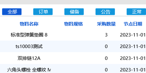

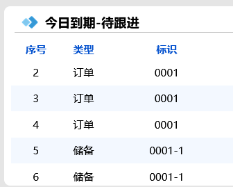

打开后显示订单+储备,点击右侧筛选后(动态参数)

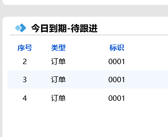

在点击 全部显示的时候,报表块一刷新 就只显示订单这几条数据

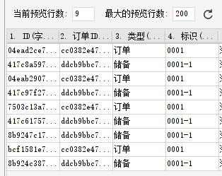

查询语句 我看了 也没啥错误

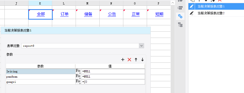

报表块刷新会清除参数,在模板参数增加了 这几组参数为空就好了

  • 用户3aCDb8859785 用户3aCDb8859785(提问者) 全部 动态参数下 传递了空值
