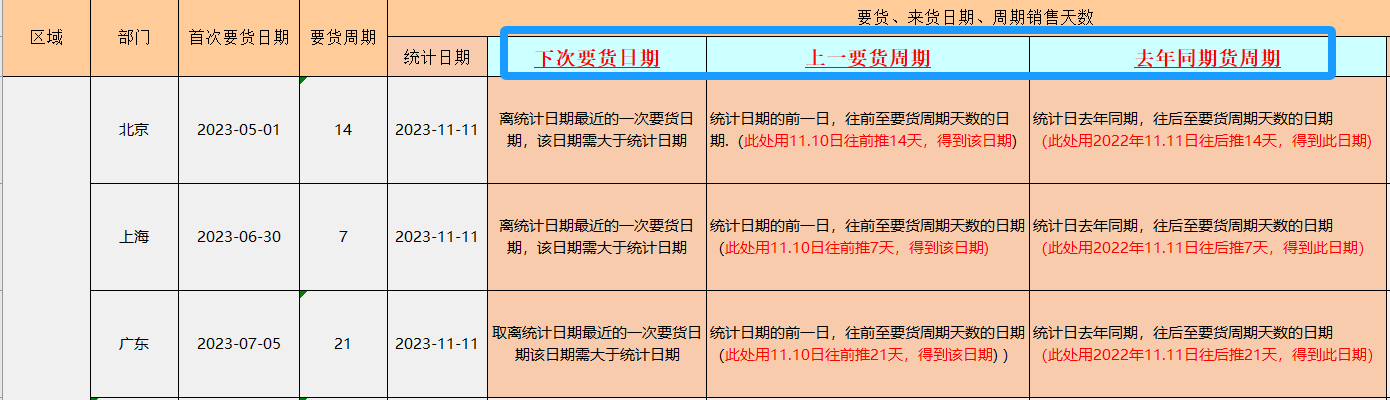

报表单元格的B5是部门名称、C5是首次要货的日期、D5是要货周期(一般为7的倍数)、E5是报表的查询日期(统计日期)。
请问如何在单元格F5计算出每个门店距离查询日期最近的下次要货日期 ?在单元格G5计算出每个门店上一要货周期的日期?
在单元格G5计算出每个门店去年同期货周期 ?
(每个部门的要货日期和周期已经在配置表里录入了)

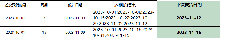

下次要货日期没有理解到,不知道你的正确结果是如何的,也不知道如何计算的

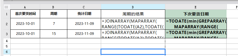

下次要货的公式:TODATE(min(GREPARRAY(MAPARRAY(RANGE(TODATE(A2),TODATE(DATEDELTA(C2,b2)),B2),if(item > TODATE(C2),DATETONUMBER(item),"")),len(item) > 0)))
------------你只要这个公式就行,改成你自己的单元格就可以了------------------
  • 学习帆软ing 学习帆软ing(提问者) 比如首次要货时间2023-10-1, 要货周期是每7天一轮巡,以此类推第二次要货日期是10.8日,第三次要货日期是10.15日,这样可以算出距离统计日期(11.11日)的最近的下次要货日期是11.13日。。
    2023-11-11 17:59
  • 学习帆软ing 学习帆软ing(提问者) 另外您第一个公式:DATEDELTA(DATEDELTA(e5,-1),-14) 。 后面的-14不对,应该取要货周期那个字段,因为每个门店是天数不一样,不都是14天。 这里应该是单元格D5的值
    2023-11-11 18:02
  • CD20160914 CD20160914 回复 学习帆软ing(提问者) 那你改成d5就行了。循环那个,,我想一下。你按你截图的第一个时间来举例,正确的结果是多少
    2023-11-11 19:05
  • CD20160914 CD20160914 回复 学习帆软ing(提问者) 你上面举例的结果不正确。。看我的计算过程就知道了。。我把要的时间列出来了。。上面改了公式了
    2023-11-11 19:57
