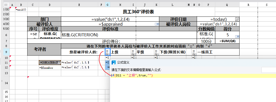

value()值需要跟一个字符串作比较,但是公式一直无效?请问会不会是类型不一样的原因?如果是可以怎么转换?用了几个JOINARRAY()之类的公式不生效

那就直接这样就行了,不知道你的应用,只有猜一个了。
CONCATENATE(value("ds2",3,1,"A"),"")=b2
ds2数据集里面,返回第3列的值,需要满足第一列的条件等于A,然后和B2单元格比较

公式写在不同的单元格里面,做不同的判断就行了,条件属性的公式删除掉!!!

  • 帆软用户o8Hv4jPkHk 帆软用户o8Hv4jPkHk(提问者) 这个也用过了,这个单元格的值是出来的,但就是我写条件属性。比如这个单元格是D11,我如果在复选框那里加条件属性,D11=\'A’,则返回新值为true.是没效果的.但是我D11如果直接给个A值就有效果

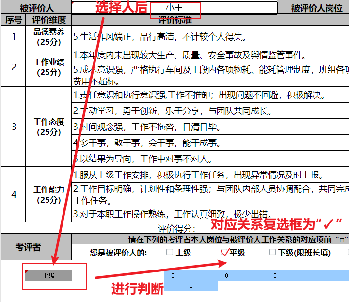

  • 帆软用户o8Hv4jPkHk 帆软用户o8Hv4jPkHk(提问者) 回复 CD20160914 就是一张评价表,我想要进去可以通过数据集获取一个默认关系,然后对应关系前面的复选框能被勾选。但是也可以更改关系去提交

  • CD20160914 CD20160914 回复 帆软用户o8Hv4jPkHk(提问者) 条件属性只在加载的开始有效,你修改后就不会有效果了。要用公式,自己看文件吧
