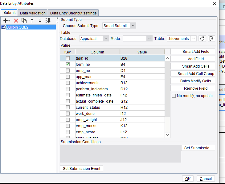

为什么1,2,3的资料入不到数据库,只有第四的能够进
FineReport chunyi 发布于 2023-11-27 12:03 (编辑于 2023-11-27 12:21)
共4回答
1
孤陌Lv6资深互助
发布于2023-11-27 12:14
你要看看你设置的填报属性  看看是不是 你设置了日期为主键  所以才出现这样的情况  主键相同的情况下 就是覆盖更新
  • chunyi chunyi(提问者) 我看了我的主键并不是日期,我添加了填报属性的截图你看看这样设置会影响吗?还是不能入库哦
    2023-11-27 12:19
  • chunyi chunyi(提问者) 他只能提交最后一笔资料而已
    2023-11-27 13:04
  • 孤陌 孤陌 回复 chunyi(提问者) 你这样设置肯定是这样, 你填报属性 主键不要勾上看看
    2023-11-27 13:18
  • 孤陌 孤陌 回复 chunyi(提问者) 注意是你们这样设计 是2组个扩展单元格组合成的 所以会 相成 主键重复的情况发生 你或者可以设置3个 复合主键 例如B4 B8 B12
    2023-11-27 13:27
magicsongLv6初级互助
发布于2023-11-27 12:07
能入库,说明你的填报没问题,看你数据库表各字段的长度,是否有字段超长了等等
ID1208Lv6高级互助
发布于2023-11-27 13:12(编辑于 2023-11-27 13:13)
看着像是主键B4的问题,没有确定唯一性
  • chunyi chunyi(提问者) 想确定下若是主键的话资料是否不能重复?
    2023-11-27 13:19
  • ID1208 ID1208 回复 chunyi(提问者) 如果一个字段不能确定唯一性,可勾选多个字段作为联合主键,比如一个项目需要提交多个资料,一般是以项目编码和资料编码作为主键
    2023-11-27 13:28
HiPoohLv4初级互助
发布于2023-11-27 13:15
B4值是否有重复呢,是否是这个主键问题?能否把这部分展示出来看看,1,2,3的资料入不到数据库,只有第四的能够进,这种情况通常是因为主键问题导致的,检查下是否是这个原因
  • chunyi chunyi(提问者) 是的呢但是一开始资料库是没有任何资料的,试问下若是主键的话是否不能重复?
    2023-11-27 13:20
  • HiPooh HiPooh 回复 chunyi(提问者) 是的,主键唯一性,如果主键值重复,则为修改这一条记录的值
    2023-11-27 13:53
