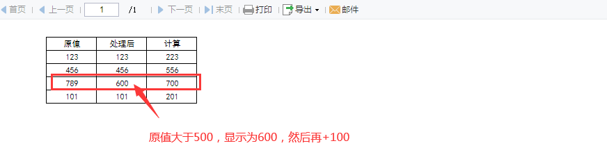

当单元格添加了条件属性-新值后,后续的公式计算仍然是原来的旧值参与计算,那么怎样才能让新值参与到公式计算当中呢?

这个,只能你要取新值的单元格,也要用条件属性进行计算,并且,需要在这个单元格之后,不然是不行
或者
你可以直接用js来获取数据,计算,然后再赋值给单元格
  • 冷风令 冷风令(提问者) 如果我本身取新值的单元格就是一个公式呢?
    2023-11-28 11:35
  • snrtuemc snrtuemc 回复 冷风令(提问者) 单元格有公式,你设置新值,还是显示新值的啊,直接公式取,是取原来单元格公式的值,你要取新值,只能也是条件属性,设置公式获取
    2023-11-28 11:36
  • 冷风令 冷风令(提问者) 回复 snrtuemc 行,我先试一下
    2023-11-28 11:38
ID1208Lv6高级互助
发布于2023-11-28 11:42
用高级显示值公式处理代替新值,后续可以参与计算
  • 冷风令 冷风令(提问者) 您的这个方式也可以,我的本身就是公式,直接利用if函数也可以实现,但是有个问题是在导出后它的公式显示就没有那么清晰了,显得很杂乱,我还是比较倾向楼下那种方式
