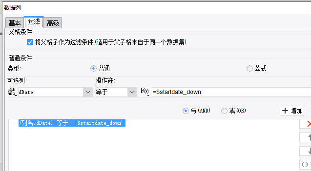

单元格过滤
我有两个参数(start_date , end_date),通过链接传给另外一个报表,另外一个报表根据穿过来的参数, 将这两个参数 自动截取 每个月的  第一天 和最后一天,例如:我start_date 为: 2023-10-01    end_date 为:2023-11-30    那就自动截取成 2023-10-01  2023-10-30              2023-11-01   2023-11-30 这样的image.png

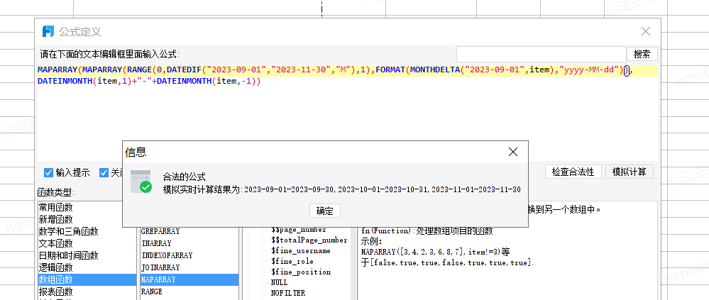

1为第一天,-1为最后一天。把"2023-09-01"换成 $start_date,把"2023-11-30"换成 $end_date :
MAPARRAY(MAPARRAY(RANGE(0,DATEDIF("2023-09-01","2023-11-30","M"),1),FORMAT(MONTHDELTA("2023-09-01",item),"yyyy-MM-dd")),DATEINMONTH(item,1)+"-"+DATEINMONTH(item,-1))
  • 停留 停留(提问者) 那请问一下 三个月怎么截取 四个月怎么截取呀!就是我选的日期是 2023-09-01 -- 2023-11-30 怎么截取成 2023-09-01 - 2023-09-30 ,2023-10-01 - 2023-10-31 , 2023-11-01 - 2023-11-30
