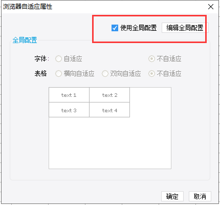

模板自适应
这个自适应只对当前模板有效还是对所以模板有效啊,是不是改完了,后面所有的模板都变了

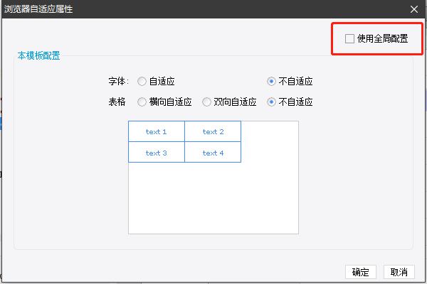

默认都是全局配置的,你把它勾选取消再设置就是当前模板了。
要后面都变化的话,就编辑全局配置。

这个是可以单独设置的:
不适用全局配置的话,就相当于模板单独配置。

不使用全局配置的话就是单独为当前模板进行模板设置,若使用全局设置的话就是对所有的模板进行自适应设置如图1:
同时,在web属性中设置,可以更改该模板是采用服务器配置还是为该模板单独配置,如图2:
