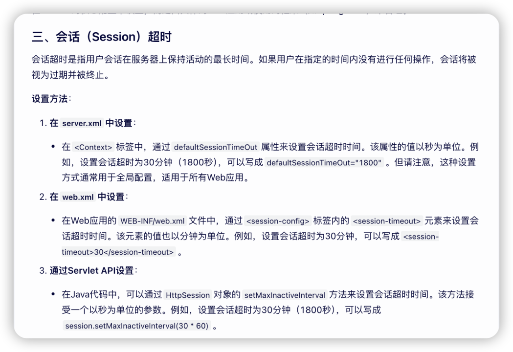

-- 会话时长还受制于于中间件的时长限制;以tomcat为例:
snrtuemc
Lv8
发布于2023-12-20 15:56
(3)

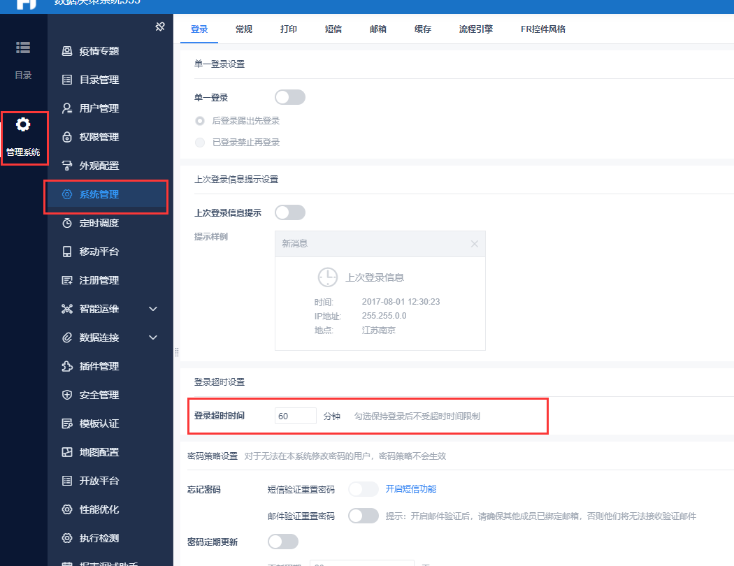

小白不白(提问者)
不是说这个,登录超时时间我设置的是120分钟。假如打开了填报页面,然后填了部分数据,用户离开了20分钟,是会话被结束了?就显示不能提交,页面不能打开
2023-12-20 16:03
snrtuemc
回复 小白不白(提问者)
这个正常不会,估计你的版本有问题,可以重启服务器再看看,或者升级到最新版本看看

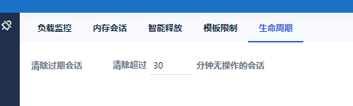

孤陌
Lv6
资深互助
发布于2023-12-20 16:01
主要是这个
(4)
小白不白(提问者)
这里我设置的是60分钟,但是实际是可能几分钟没操作就要关闭页面了
2023-12-20 16:03
孤陌
回复 小白不白(提问者)
不会哦 ,这边没有发现这样情况
2023-12-20 16:08
孤陌
回复 小白不白(提问者)
设置了 服务从启没有
2023-12-20 16:12
小白不白(提问者)
回复 孤陌
一开始就设置的是50分钟,所以没重启
