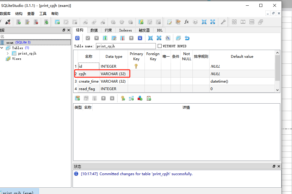

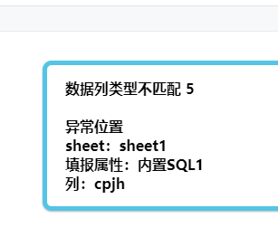

填报时,链接的是sqlLite数据库,只能保存数字,单元格填报字符串会报错数据类型不匹配。
填报时,链接的是sqlLite数据库,只能保存数字,单元格填报字符串会报错数据类型不匹配。帆软环境是11.0,sqlLite表字段设置成varchar32,还是报错。

我把我数据库报错的那个字段设置成TEXT,并且不设置字段长度就可以保存了。
