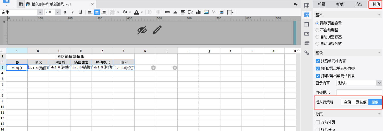

如何在自增序列设置删除中间行时序列号会自动连接
就时本来是1234, 删除3后,会变成123 而不是124,序列号是从A12单元格开始
我添加了这段js 但是并没有效果 这是为何?
而且我的序列号是主键需要提交入库的

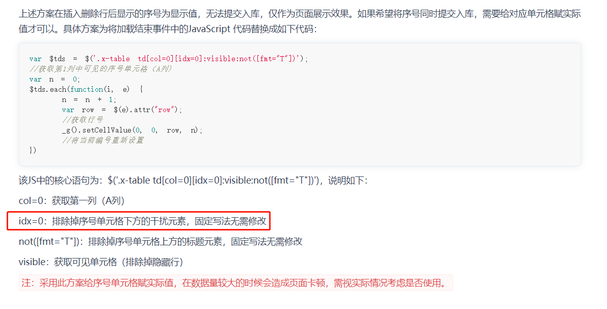

删除后,如果是需要124,删除原来的JS
删除后,如果需要123,参考--https://help.fanruan.com/finereport10.0/doc-view-545.html
应该是需要和sqe()配套使用的
var $tds = $('.x-table td[col=0][fm="SEQ()"]:visible');

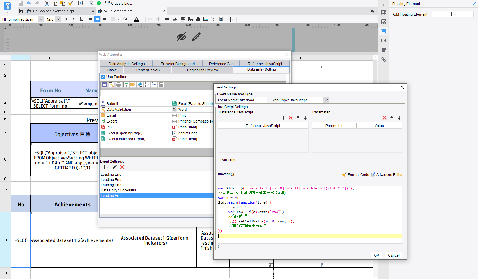

  • chunyi chunyi(提问者) 我参考了该文档还是不行呢
    2024-01-04 14:59
  • ID1208 ID1208 回复 chunyi(提问者) JS 中 SEQ() 的大小写需和模板中的公式保持一致?
    2024-01-04 15:05
  • chunyi chunyi(提问者) 回复 ID1208 你好我利用需要提交数据库的代码哦
    2024-01-04 15:06
  • ID1208 ID1208 回复 chunyi(提问者) 代码需要和文档里面的的保持一致,截图里面的代码不一样
    2024-01-04 15:11
  • chunyi chunyi(提问者) 回复 ID1208 你好我利用的是文档里面的代码哦
    2024-01-04 15:16

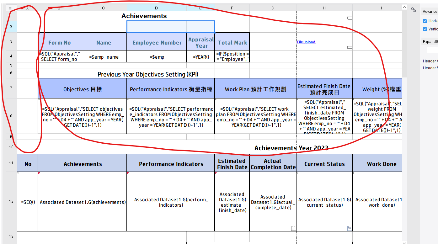

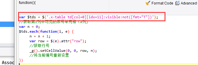

  • chunyi chunyi(提问者) 如果idx = 0 的话我的序列号就会从A1开始计算,但是我的序列号是从A12开始计算该如何变动呢?
    2024-01-04 15:00
  • yzmZQSy29696569 yzmZQSy29696569 回复 chunyi(提问者) 这个应该不影响把,我把文档里模板下载看了,它的SEQ是在A3位置,但它的idx=0,不影响序号啊
    2024-01-04 15:07
  • chunyi chunyi(提问者) 回复 yzmZQSy29696569 影响啊 我的利用他的代码后是从A1开始哦
    2024-01-04 15:09
  • yzmZQSy29696569 yzmZQSy29696569 回复 chunyi(提问者) 方便上传一下内置模板看看嘛
    2024-01-04 15:20
  • chunyi chunyi(提问者) 回复 yzmZQSy29696569 已上传
    2024-01-04 15:25
