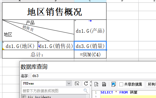

传两个列的参数

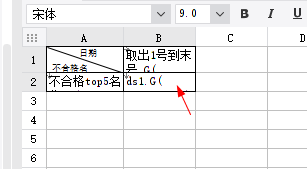

请教各位大佬,我想实现一张表格,B2里面传入B1和A2的参数,B1和A2也是通过数据集查出来的,

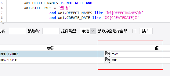

我现在传入的是B1和A2这两个单元格

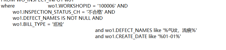

但是我看执行的sql是只有一个,按理说B1有10列,A2有5列,按理说有50个sql,就是B1和A2一一对应,请问这种应该怎么做?

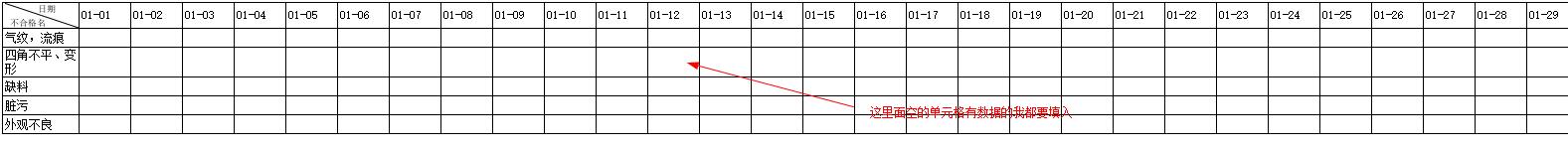

就是最后我想得到如下图

这不是正常的么?

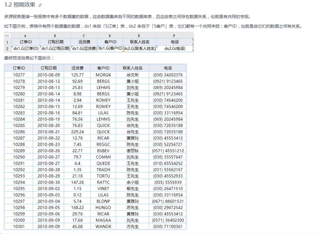

你可以用简单多源报表实现:
https://help.fanruan.com/finereport/doc-view-327.html

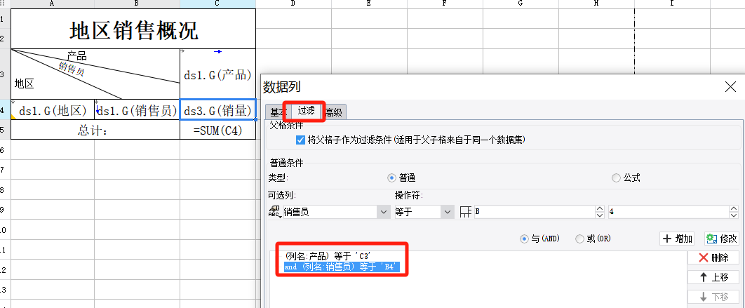

可以把数据集里的参数限制改成在数据列的过滤中添加条件完成
