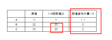

各位老师,我请教个问题,帆软中,某列已经有值是1,我用条件属性给他改成2,用这列计算的时候,发现还是用旧值1进行计算的,请问条件属性改出来的新值,参与运算,怎么提高他的优先级啊

新值在计算之后生效
怎么让参与公式计算

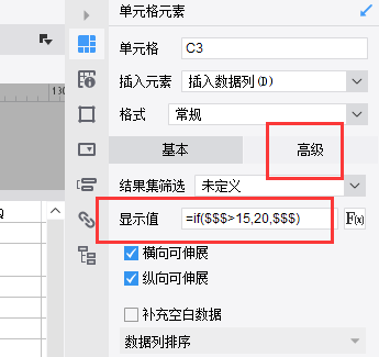

Z4u3z1Lv6专家互助
发布于2024-2-6 11:06
计算公式里面也加条件
比如:if(A1<1,1,A1)+B1
ID1208Lv6高级互助
发布于2024-2-6 11:12(编辑于 2024-2-6 11:13)
单元格值,高级里面设置条件赋新值
苏菲的供词Lv6中级互助
发布于2024-2-6 11:28
方法1:在公式里判断一下,当为1的时候用2来代替计算
方法2:公式里也用一个新值,和单元格里的公式保持一致
