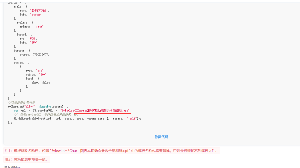

参考这个:
ECharts图表实现动态参数联动效果-https://help.fanruan.com/finereport/doc-view-4413.html
url改成其他模板的地址
myChart.on("click"function(params{  var url = FR.servletURL + "?viewlet=ECharts图表实现动态参数全局刷新.cpt";  // 获取servletURL 后拼接成当前模板的 url  FR.doHyperlinkByPost({url: url, para:{ area: params.name }, target: "_self"});});
