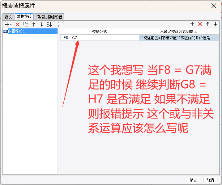

填报的公式校验怎么写或与非的关系
不能写两个一个是F8 = G7 在写一个G8 = H7 因为到最后我还要判断F8\G7\G8\H7这几个格子如果有任意一个格子的值等于999999 则公式不用继续校验了,可以直接返回了。

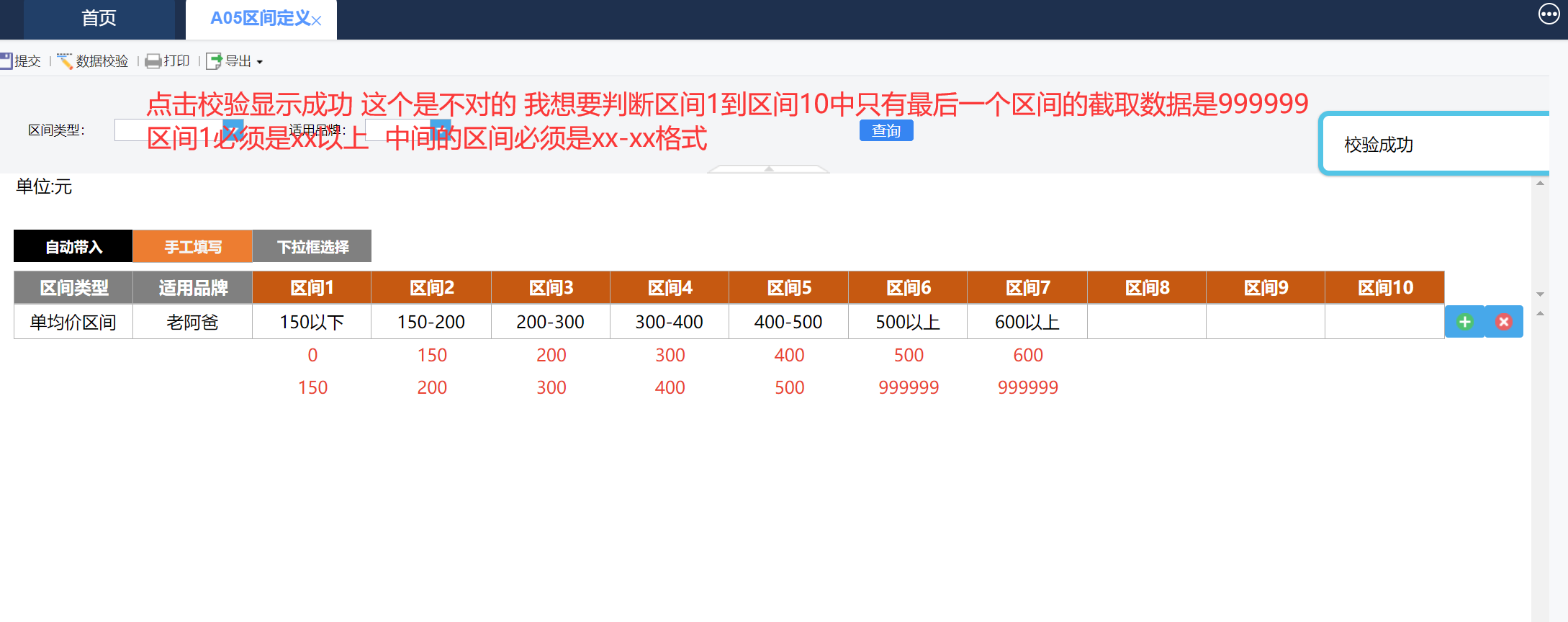

或与非关系公式带入后有一个新问题

且用&&
或用||
(F8=G7&&G8=H7)||F8=999999||G7=999999||G8=999999||H7=999999
用正则表达判断格式,
REGEXP(B2,".*以下")
REGEXP(B2,".*-.*")

  • 南巷尕杰 南巷尕杰(提问者) (F8 = G7 && G8 = H7 && H8 = I7 && I8 = J7 && J8 = K7 && K8 = L7 && L8 = M7 && M8 = N7 && N8 = O7 ) || G8 = 999999 || H8 = 999999 || I8 = 999999 || J8 = 999999 || K8 = 999999 || G8 = 999999 || L8 = 999999 || M8 = 999999 || N8 = 999999 || O8 = 999999 这是我的公式
    2024-03-03 16:25
  • 南巷尕杰 南巷尕杰(提问者) 公式好像是可以的 但是还有一个问题 我补充了麻烦帮忙看下
    2024-03-03 16:27
  • 华莉星宸 华莉星宸 回复 南巷尕杰(提问者) 你把满足提交条件的都列出来,在写进去。每种条件用或(||)连接

  • 华莉星宸 华莉星宸 回复 南巷尕杰(提问者) 以下:REGEXP(B2,\".*以下\") 中间格式判断:REGEXP(B2,\".*-.*\")
