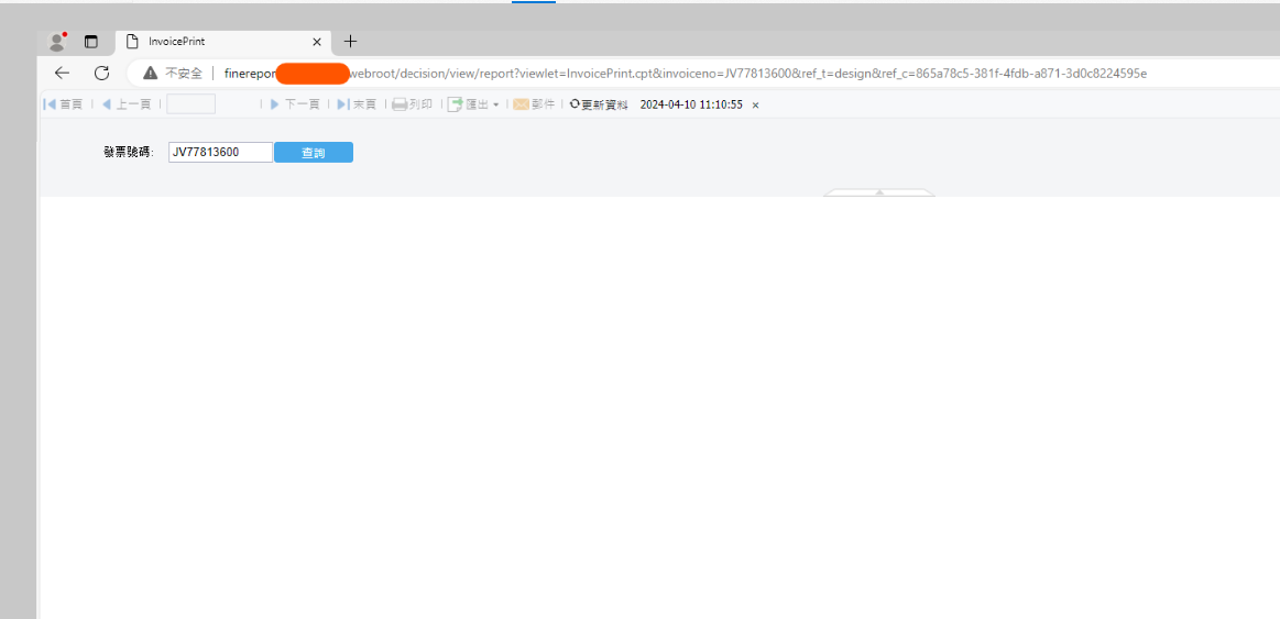

現在我用js抓到了控件的動態參數了,但是在導入URL的部分好像出了問題?!
var INVOICENO=_g().getParameterContainer().getWidgetByName("invoiceno").getValue();
window.location=encodeURI(encodeURI(
        "${servletURL}?viewlet=${reportName}&invoiceno="+INVOICENO+
        "&ref_t=design&ref_c=865a78c5-381f-4fdb-a871-3d0c8224595e"));
按下查詢後報表沒有出來,但url有加入動態參數了

  • pinwei pinwei(提问者) 回复 snrtuemc 現在可以在URL印出參數了,但報表出不來qoQ
    2024-04-10 12:14

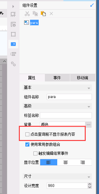

  • snrtuemc snrtuemc 回复 pinwei(提问者) 报表,你设置自动查询,你的子报表设置,看修改答案
    2024-04-10 12:15

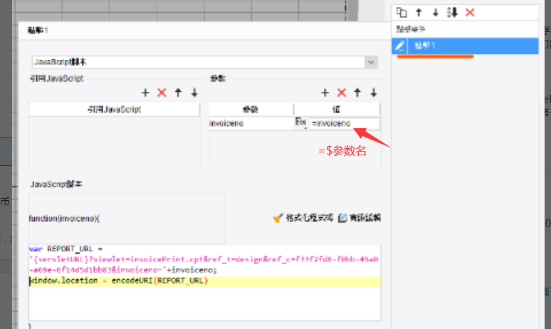

方法二:用JS获取
var paraB=_g().getParameterContainer().getWidgetByName("txt1").getValue();
  • pinwei pinwei(提问者) 這個應該沒用,我當初試過了也是404not found
    2024-04-09 17:05
  • ID1208 ID1208 回复 pinwei(提问者) 本地测试可以,发票号码填写后,需要点击查询,然后点击超链接可以获取到控件值
    2024-04-09 17:30
  • ID1208 ID1208 回复 pinwei(提问者) 或者用方法二,用JS获取
    2024-04-09 17:35
