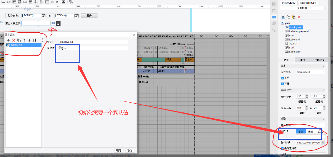

如何在單元格印出控鍵值?
我創了個"範本參數"做控鍵並導入資料字典,可是我在單元格裡嘗試印出參數值時都是空白!
是因為範本參數到控鍵面板中就變控鍵參數了嗎?
那這樣要怎麼在單元格中印出控鍵參數值?

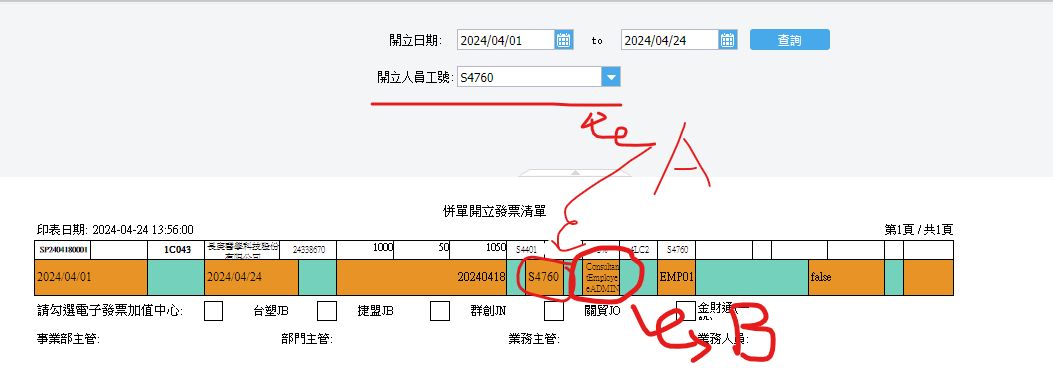

更新:
照著文檔設定過後,
按下查詢會自動變成"預設的值(圖A的部分)"沒辦法印出其他下拉式選單的值(圖B的值),
但文檔卻可以!
https://help.fanruan.com/finereport/doc-view-166.html

  • pinwei pinwei(提问者) 那我能寫預設值= 單元格(ex:A1)嗎?
    2024-04-24 11:39
  • ID1208 ID1208 回复 pinwei(提问者) 可以先写一个固定的值,看看能不能出数据,然后再换成对应的
    2024-04-24 13:15
  • pinwei pinwei(提问者) 回复 ID1208 我照著這文檔設定,可是他變成一直印出預設值?不像文檔裡面可以選其他下拉選項,請問怎麼解? https://help.fanruan.com/finereport/doc-view-166.html
    2024-04-24 14:34
  • ID1208 ID1208 回复 pinwei(提问者) 选择下拉框后,需要点击查询按钮;还有就是模版参数名与下拉控件名保持一致
    2024-04-24 14:38

发布于2024-4-24 11:28
正常可以的,先去掉数据字典,看看有没有数据
  • pinwei pinwei(提问者) 如果不用數據字典 用下拉式選單他只會顯示\"不選\"
    2024-04-24 11:30
  • snrtuemc snrtuemc 回复 pinwei(提问者) 你直接在其他单元格=$employeed,看看能不能获取到数据
    2024-04-24 11:32
  • pinwei pinwei(提问者) 還是印不出來,但我日期的部分($start)是印的出來的,會不會是因為我控鍵的來源資料集不一樣?
    2024-04-24 11:59
  • snrtuemc snrtuemc 回复 pinwei(提问者) 那就是默认没有值。。。你要设置默认值的。。。
    2024-04-24 12:00
