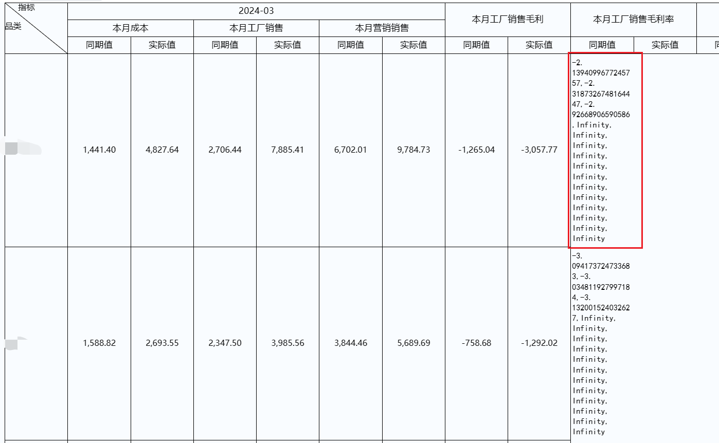

层次坐标计算方式可以根据父子格扩展嘛?
请教一下大家,我这个用的层次坐标计算,相同的工厂销售毛利 设置父子格 就可以扩展,为啥销售毛利率 不能扩展,所有的值全在一个单元格里面,是我父子格设置的原因嘛?还是 层次坐标计算的原因无法扩展?

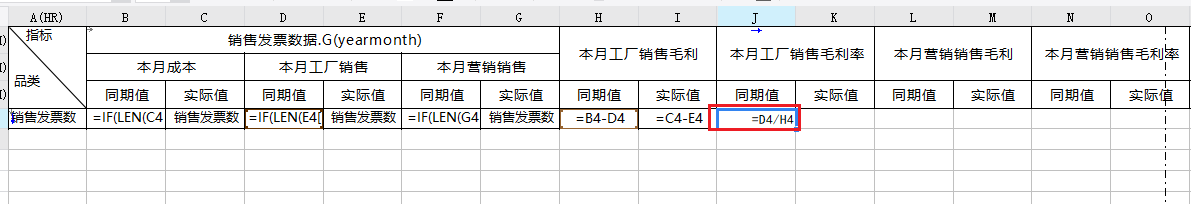

你计算的单元格双向扩展了,你的公式只是单向扩展
  • 停留 停留(提问者) 我这边设置的没有扩展呀,我就设置父格,然后不加公式 D4/H4 的话 扩展是没问题的,您能方便讲解一下吗?
    2024-04-25 11:02
  • 停留 停留(提问者) 是我单元格 扩展的原因,明白了,我应该设置 左父格工厂毛率 同期值
