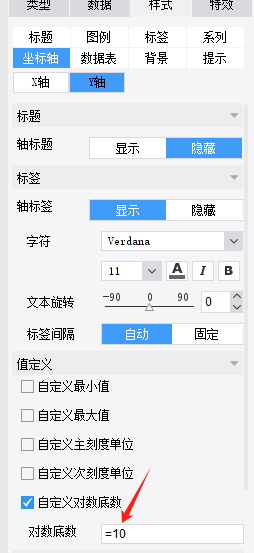

决策报表柱状图,y轴有个数据是10000,还有个数据是100,我怎么设置才能让100也能看到一根柱子
请教个问题,
决策报表柱状图,y轴有个数据是10000,还有个数据是100,我怎么设置才能让100也能看到一根柱子,
目前什么都不设置,100,压根看不到,很小的一条线

调整这个值
