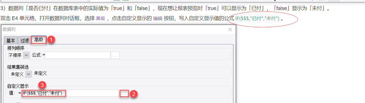

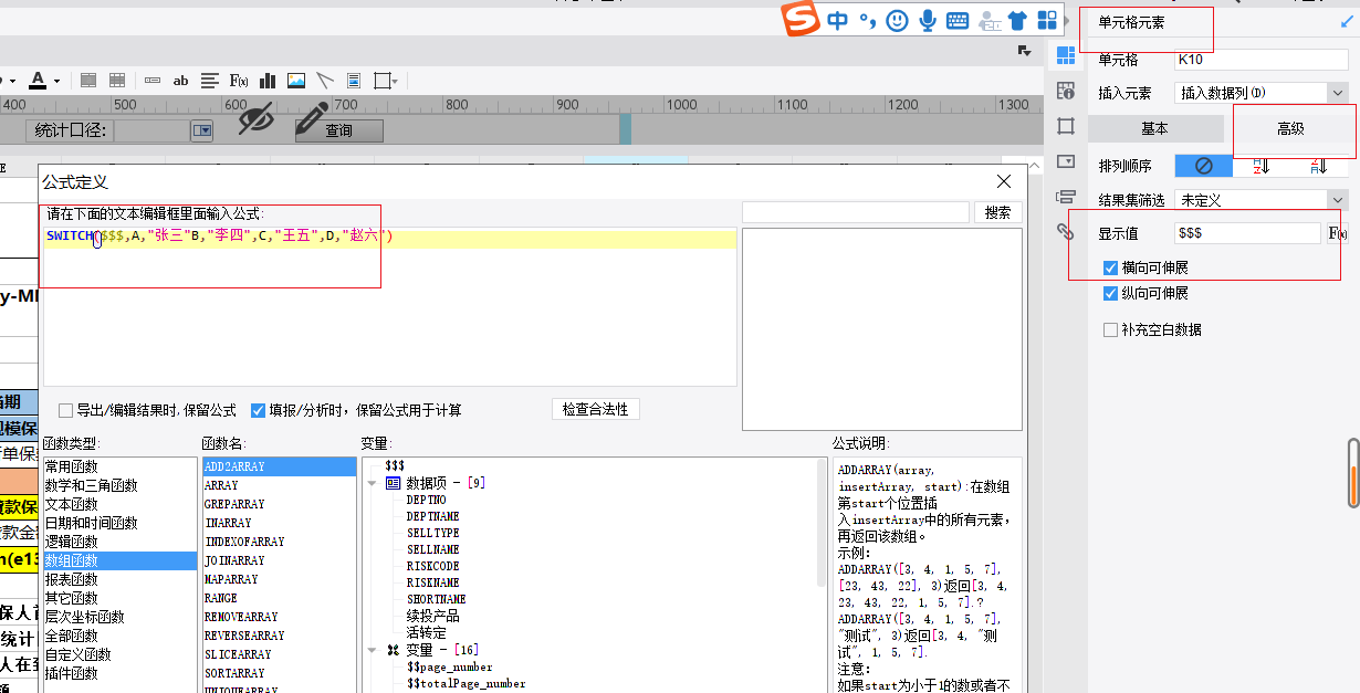

你对着我的就行了, if(条件,true,false)
switch(表达式,值1,结果1,值2,结果2,...)

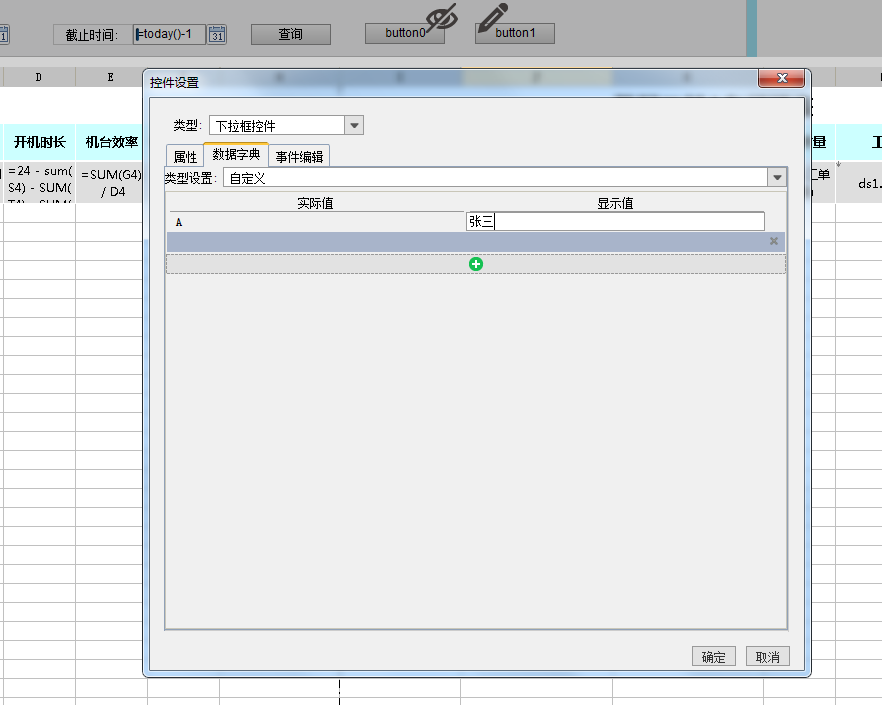

下拉框的话 点击下拉框,选择数据字典,设置类型为自定义,显示值为 张三   实际值为 A  跟楼上一样

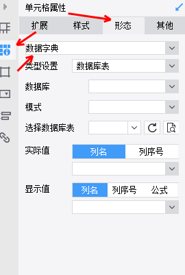

微信图片_20191115135705.png自定义 设置实际值显示值
  • 王义 王义(提问者) 我的类型设置里面不是自定义,下拉选是数据集取出来的
    2019-11-15 14:06
  • Jacklove Jacklove 回复 王义(提问者) 那你想显示的那个字段在取出来的数据集里面吗 也可以设置实际值显示值的
    2019-11-15 14:08
  • 王义 王义(提问者) 回复 Jacklove 想显示的不在数据集,我按照刚才那个人回答的,用switch解决了

这个公式不是很好理解吗,它在数据库里面存的值是true 和false
$$$表示取当前单元格的值
如果当前单元格是true  那么公式就等if(true,"已付","未付")   最后的结果就是已付。
