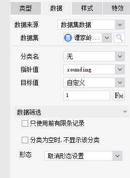

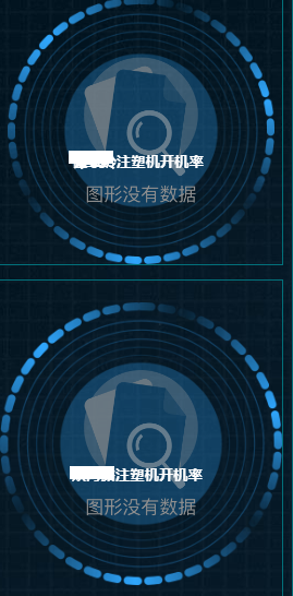

请教个问题,我用百分比仪表盘的时候有时候不会显示数据,但有时候会刷出来,但是如果不显示的时候
我看日志,执行日志里面的语句,都是没问题的,具体配置如下图
这个是不是我分类没写的问题,但是他这个只要一个值就够了,请问这个该怎么解决

不是分类原因
是你的指标值那个字段原因,没有数据,或者不是纯数字引起的

  • snrtuemc snrtuemc 回复 BVJhemIP(提问者) 只能是纯数字,有些带%的,或者数据不规范,后面有空格都会导致,试试sql语句中rouding字段数字化下,就是rouding*1.0后试试

把日志改成debug再预览,当出现无数据时你看看日志里面的SQL,把SQL提取出来单独查询一下看看有数据没

  • Z4u3z1 Z4u3z1 回复 BVJhemIP(提问者) 那就再参考楼下的,看看rouding字段是不是有字符

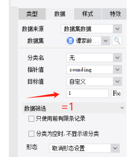

大林3143511Lv5中级互助
发布于2024-5-8 08:57
是不是这里的问题?
