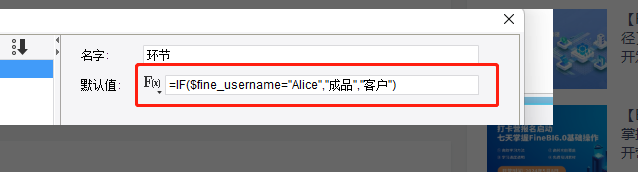

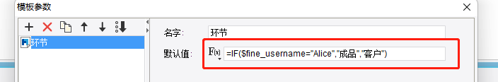

模版参数设置后,弹窗接收不到其他的参数值了
求助,我在模版参数中设置了环节这个参数的默认值,设置完成之后,弹窗接收不到这个参数的其他值了,这是怎么回事呢
FineReport yzm643053 发布于 2024-5-14 14:05

这个函数需要登录决策系统才有值
fine_username需要报表在决策系统中预览才能获取到值
如果想不通过决策系统,通过URL传参测试,以下公式改为
IF(LEN($fine_username)==0,IF($CS="Alice","成品","客户"),IF($fine_username="Alice","成品","客户"))

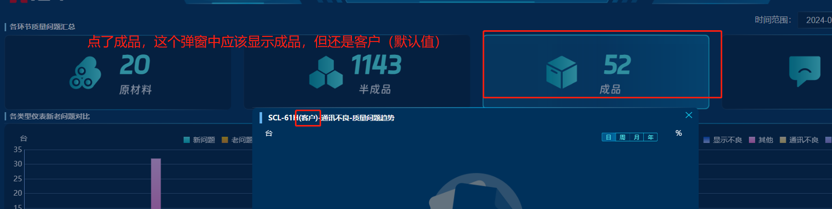

  • yzm643053 yzm643053(提问者) 很奇怪,第一次点开弹窗 对应的参数值传不过来,但是再点一次就可以传过来了
    2024-05-14 14:09
  • yzm643053 yzm643053(提问者) 需要把报表挂载到决策系统嘛?
    2024-05-14 14:10
  • yzm643053 yzm643053(提问者) fine_username在模版参数中设置后,在我这里是可以接收到fine_username的,接收是接收了 但是环节这个参数的值传不到弹窗中去了
    2024-05-14 14:12
  • Z4u3z1 Z4u3z1 回复 yzm643053(提问者) 是的 ,如果你想通过URL传参测试方法已经补充在上面了
    2024-05-14 14:13
  • yzm643053 yzm643053(提问者) 回复 Z4u3z1 好的,感谢,还有问题想问您,那个CS是什么呢
    2024-05-14 14:15
