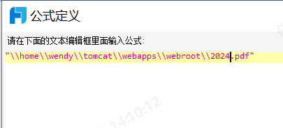

本地路径预览没有问题,文件上传服务器后无法预览,请教。
补充:文件上传在tomcat和frm工程文件在一起;
服务器路径

HHHHH123Lv7中级互助
发布于2024-5-22 14:24
linux服务器?
路径改为/home/we....

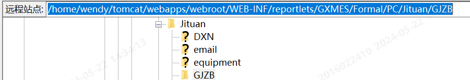

华莉星宸Lv7专家互助
发布于2024-5-22 14:22(编辑于 2024-5-22 14:22)
你上传到服务器什么位置的?fpt?

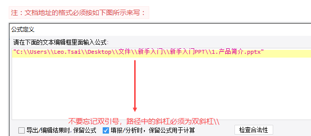

ID1208Lv6高级互助
发布于2024-5-22 14:23(编辑于 2024-5-22 14:24)
格式看起来没问题,检查一下服务器路径,有可能跟本地不一样
换成绝对路径试试
  • renjialiang renjialiang(提问者) 本地路径如图配置,本地可以预览,我把服务器路径一样配置后,发布后,无法预览;问题就是文件上传服务器后(非FTP),这个路径怎么配置。。。
    2024-05-22 14:38
  • ID1208 ID1208 回复 renjialiang(提问者) 如果文档存储于linux系统,文档地址示例:/data/file/abc.pdf
    2024-05-22 14:50
发布于2024-5-22 14:23
上传服务器什么意思
文件上传服务器的话,需要http开头地址,或者ftp格式路径
