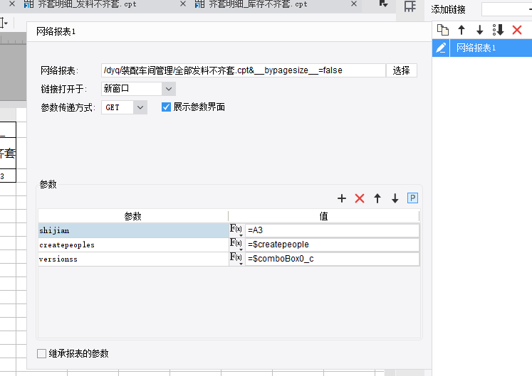

为啥我设置了不分页显示,他还是会分页
我明明设置了不分页的参数&__bypagesize__=false,为啥还是分页,如图

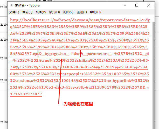

下图我的网址,为啥他会在中间啊?

位置是自动的,在哪边无所谓,但是你加这个参数
是横向不分页,不是不分页
不分页是&op=write
