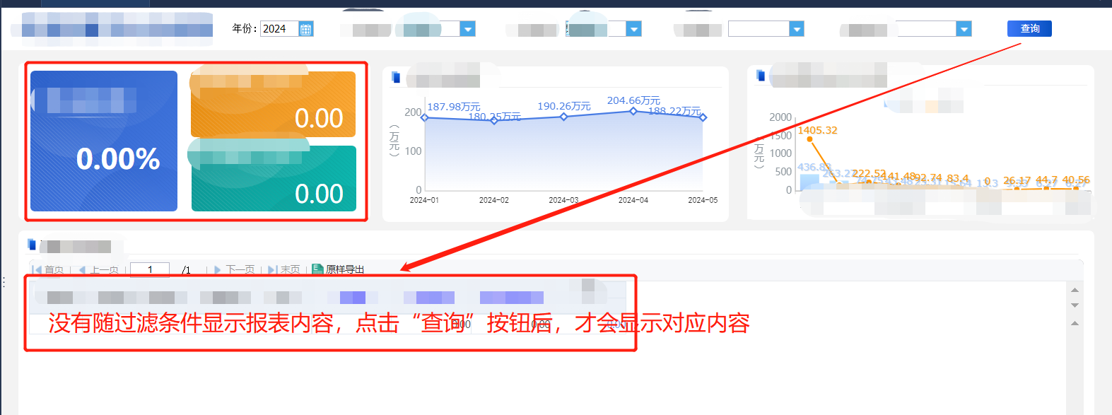

决策报表,预览时部分图表没有随过滤条件自动显示报表内容要怎么解决(没有用到参数界面)
如下图所示,决策报表中的过滤条件没有使用参数界面,预览时,部分组件没有自动显示报表内容,需要点击“查询”按钮后,才会显示。需要何如设置才会预览时,自动显示所有报表内容?

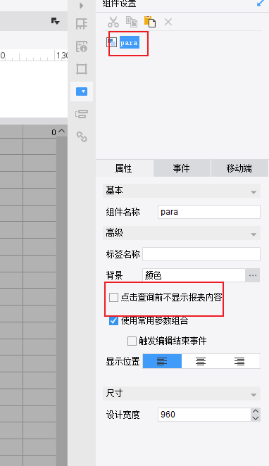

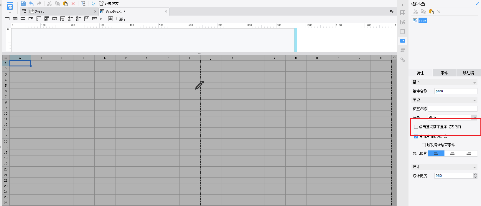

使用数据集参数,并且给定一个默认值
你这个是决策报表中加入了网页框,然后网页框中链接的是一个普通报表,是吧?
那你要保证你的普通报表预览的时候就能自动显示,将普通爆表的这个勾选取消掉

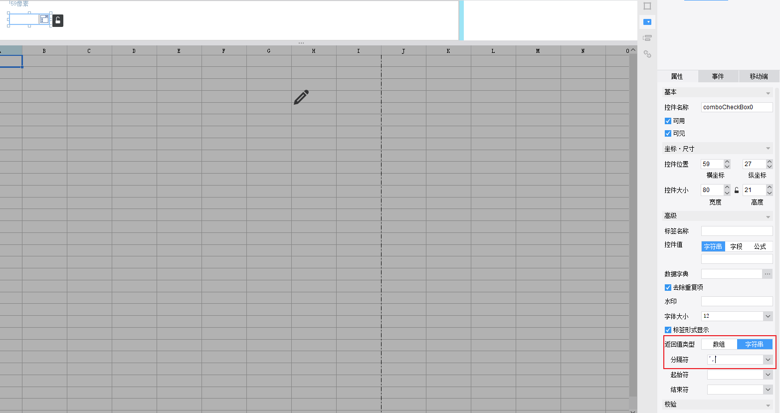

看下你复选框的返回值类型用的啥?
  • yzmxAkXN2229786 yzmxAkXN2229786(提问者) 是在决策报表中加入了网页框,数据集中的参数也给了默认值;但是过滤空间是下拉复选框,只选一个的时候,报表内容是可以显示的;选多个的话,预览时就不会显示

  • yzmxAkXN2229786 yzmxAkXN2229786(提问者) 回复 LTC朝 复选框的返回值类型是字符串,分隔符',' 跟你上方截图的一致。数据集中写的过滤条件是xxx in ('${控件名称}')
    2024-05-31 14:20
  • LTC朝 LTC朝 回复 yzmxAkXN2229786(提问者) 还有数据集的sql中相应的条件要用in,不能用=
    2024-05-31 14:20

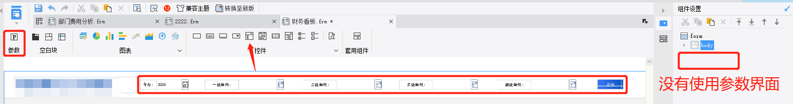

发布于2024-5-31 13:38(编辑于 2024-5-31 13:41)
你在参数界面,改变参数后,需要点击查询,才会过滤数据的
要么你把控件放到body中
要么
决策报表自动查询 https://help.fanruan.com/finereport/doc-view-653.html
或者
JS实现决策报表参数界面自动查询 https://help.fanruan.com/finereport/doc-view-1434.html
看了你截图,好像你是在网页框的报表,显示不了,需要点击查询在显示网页框报表
是不是你网页框有特殊设置,需要参数值?
