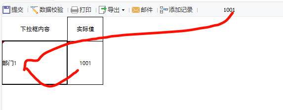

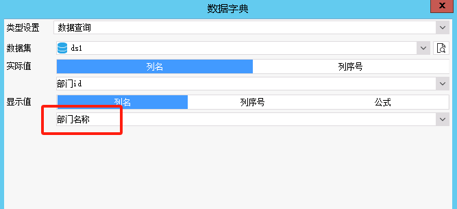

下拉框数字字典中显示值,实际值问题:我想在填报的展示页面显示部门名称,插入表中的时候想插入对应的部门id;
按照这个设置好像不行?哪个大哥能帮忙看看

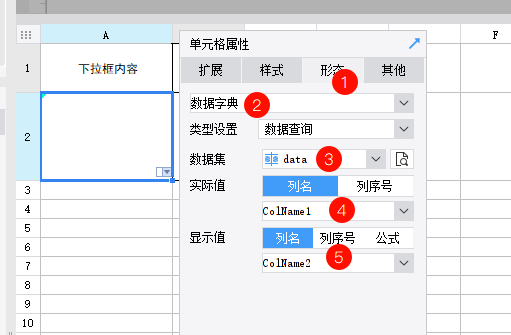

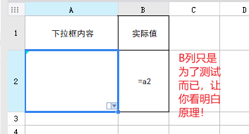

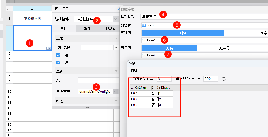

CD20160914Lv8专家互助
发布于2024-6-17 19:36
自己没有设置正确。按如下设置就行了,其它地方不要再设置,只设置如下两个地方

可以的吧,插入的时候是名字不是ID?
  • yzm475374 yzm475374(提问者) 不行,显示的是部门名称,插入到数据库表中也是部门名称,我想要插入表中是部门id
    2024-06-17 17:45
  • 等待1986 等待1986 回复 yzm475374(提问者) 你检查下哪里设置是不是错了,或者你把模版传上来,插入数据库的应该是实际值才对
    2024-06-17 17:48
没有想好名字那就叫小明吧Lv4初级互助
发布于2024-6-17 18:09
正常是显示的实际值,如果不对还有迂回方案:写一个数据集,根据这个组件参数获取他的实际值,然后这个数据集绑定在筛选参数栏上边任意一个组件上,然后表单下边使用绑定的这个数据集的参数名称,就可以了
