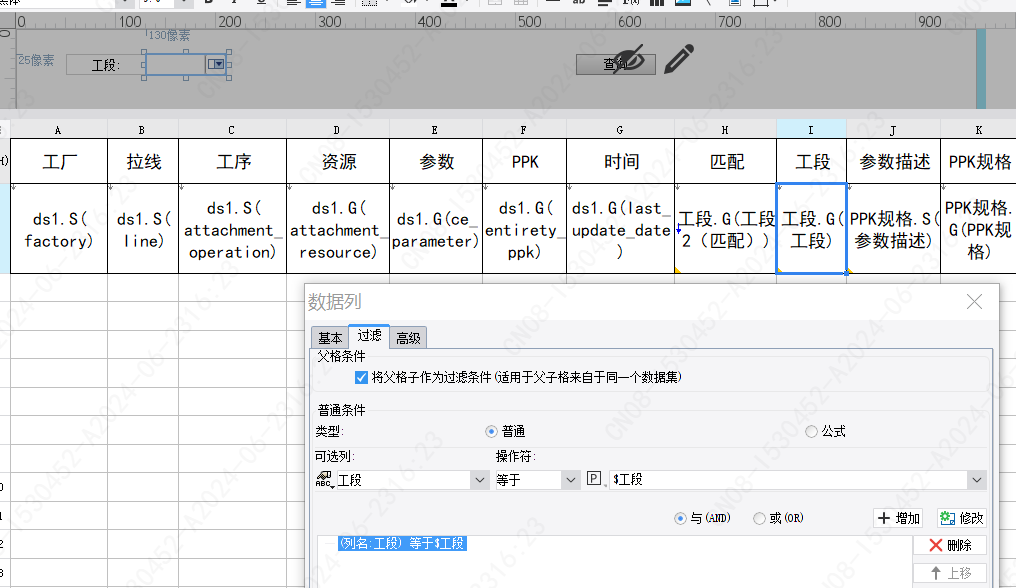

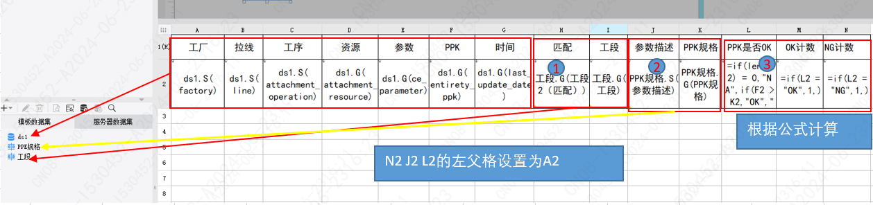

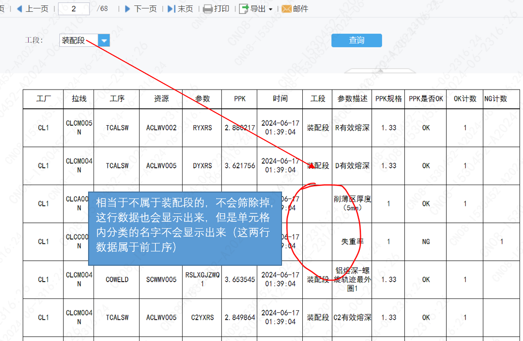

各位大佬,图中的数据来源于三个数据表,第一个为数据库,第二/第三个为finereport中自建的,N2 J2 L2的左父格设置为A2(或者不设置,选择默认),筛选的结果都不随着改变,请问大佬们增加解决呢?参数控件设置没有问题

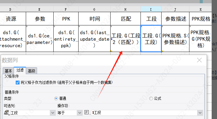

H2已经过滤了,,这个数据后面的(如I2)就不需要设置过滤了

其他列也增加过滤条件,ds1没有进行过滤,只是模板数据集哪里过滤了,数据库表里没有工段字段吗,也要增加一个与后面能找到相同值的过滤条件
  • SQL初学者 SQL初学者(提问者) 工段是汉语备注,DS1里面是代码(工段对应工序的)
    2024-06-24 19:10
  • 很困想睡觉 很困想睡觉 回复 SQL初学者(提问者) 你要实现根据下拉框筛选内容 你就要吧工段的参数传到你的sql里面做过滤,不传到你的sql做过滤你ds1永远都是全部数据,如果你想给予你目前的基础上做修改,那你就增加一个条件属性,当工段=null或者工段=0时行高为0,具体条件看你的数据
    2024-06-25 08:20
  • 很困想睡觉 很困想睡觉 回复 SQL初学者(提问者) 这中情况我都是写到sql里面实现过滤,存的是一个代码那就要数据字典自定义或者形态设置,在数据库建立配置表关联展示为汉语备注后,再进行通过参数筛选过滤
    2024-06-25 08:22
