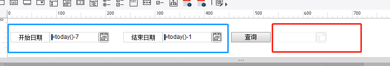

如下图
①我想让红色的下拉框里面的数据是第1周、第2周、第3周、第4周,以此类推到第53周
②当我勾选第45周时,左边的日期控件开始日期自动跳转成2019-11-03,结束日期自动跳转成2019-11-10
求大神指教(#^.^#)先谢谢啦

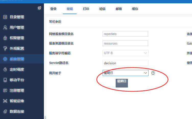

  • 楚小白 楚小白(提问者) 回复 shiroko 谢谢,我查了,我的系统设置的周开始时间就是周日; 我现在的情况是出来的结果和你的错开了7天(一周)的时间,不是错开1天 ┭┮﹏┭┮(*^▽^*)
    2019-11-25 11:43
  • shiroko shiroko 回复 楚小白(提问者) 那你就自己改公式把weeknum加一或者减1,可以用就行了

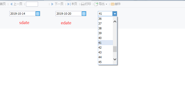

给你的方法,供你参考:
前提:周默认指的是当前年的周。
假设:
开始日期控件名为sdate,结束日期控件名为edate
周列表我这用的是一个纯数字的下拉菜单,如果要改成“第xx周”,也可以根据下面的方法,再完善。
设置“周”下拉菜单的“编辑后”事件JS为:
var value=this.getValue();
var gs1="=format(DATEINWEEK(DATEDELTA(today(),("+value+"-week(today()))*7),1),\"yyyy-MM-dd\")";
var gs2="=format(DATEINWEEK(DATEDELTA(today(),("+value+"-week(today()))*7),-1),\"yyyy-MM-dd\")";
var sdate=FR.remoteEvaluate(gs1);
var edate=FR.remoteEvaluate(gs2);
this.options.form.getWidgetByName("sdate").setValue(sdate);
this.options.form.getWidgetByName("edate").setValue(edate);
说明:
因为FR的公式没有直接可以通过周数推算出开始和结束日期的(可能是我了解有限),所以改成根据当前日期today()的周数与目标周数(默认为当前年)的差值,通过DATEDELTA()计算出目标周数中的一个日期。
然后再通过公式DATEINWEEK(),计算出目标周的开始和结束日期。
PS:这里是在JS中使用了FR内置公式进行的计算,JS高手也可以直接用JS计算。
最后再通过JS给“开始日期”和“结束日期”控件赋值。
