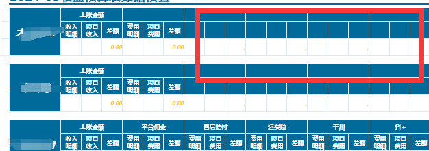

表头是横向扩展的且长度不一,如何控制短的且空的就不右扩展了

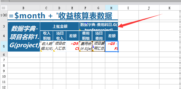

这个目前不支持
换成聚合报表,或者决策报表

这个表头是数据字典扩展的,不是写死在那,是不是放到聚合报表也不支持

snrtuemc
回复 小白不白(提问者)
这个可以的啊,聚合报表只是不能填报,js不支持,一般展示都是可以的,就是普通报表的分页预览模式,只是不分页

用聚合报表或决策报表
