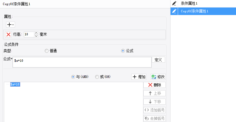

用户k6280494Lv6专家互助
发布于2024-7-22 16:40(编辑于 2024-7-22 16:56)
搞两个按钮,搞一个不可见数字控件
按钮1js
_g().parameterEl.getWidgetByName('type').setValue(1);
_g().parameterCommit();
按钮2js
_g().parameterEl.getWidgetByName('type').setValue(2);
单元格添加
条件属性1-行高0-公式$type=1
条件属性2-行高10-公式$type=2
