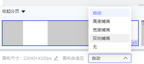

大屏报表背景

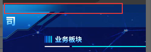

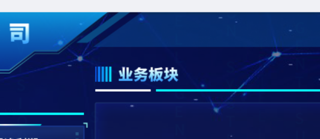

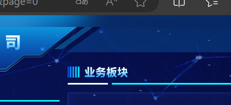

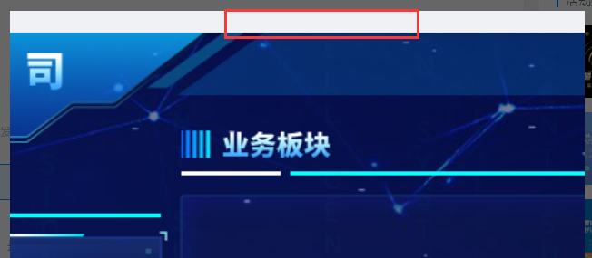

这是个背景图片,为什么会有重影,设计器里面没有,预览的时候有
这是设计器里的样子

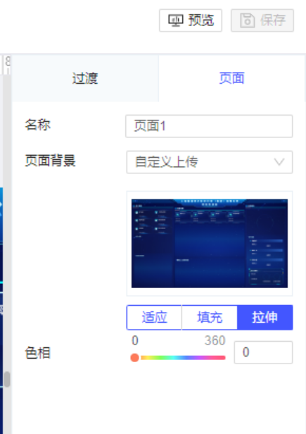

我这是FVS报表,里面设置是这样的
FineReport 用户bBKn44909079 发布于 2024-7-25 13:09 (编辑于 2024-7-25 13:39)

调整双向铺满看下
或者把画布尺寸改成你预览屏幕的尺寸
  • 用户bBKn44909079 用户bBKn44909079(提问者) 改成这个,字体图表还会根据屏幕自适应吗
    2024-07-25 15:16
  • qian0905 qian0905 回复 用户bBKn44909079(提问者) 就是占满整个屏幕嘛,但是最好是调整画布尺寸为预览屏幕的大小
    2024-07-25 15:25
  • 用户bBKn44909079 用户bBKn44909079(提问者) 回复 qian0905 不是会自适应吗,为什么要调成一样的大小
    2024-07-25 15:28
  • qian0905 qian0905 回复 用户bBKn44909079(提问者) 就是预览屏幕的比例,这样调成自动也可以。双向铺满是两者比例不设配,然后去拉伸,会出现变形的情况
    2024-07-25 15:29
  • 用户bBKn44909079 用户bBKn44909079(提问者) 回复 qian0905 但是每个人的电脑都不一样
    2024-07-25 16:38

选适应看下

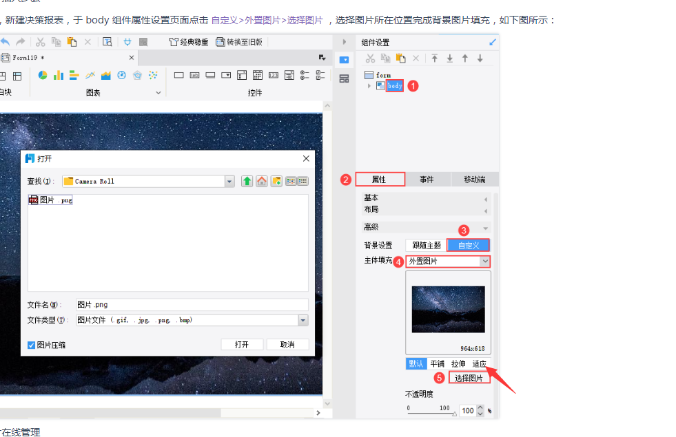

body的背景设置为白色或无,试试
  • 用户bBKn44909079 用户bBKn44909079(提问者) 我这是FVS,不是决策报表
    2024-07-25 13:38
  • ID1208 ID1208 回复 用户bBKn44909079(提问者) 同样的原理,大背景一般设置纯色背景,然后对应地方设置组件及对应的组件背景
    2024-07-25 13:49
  • ID1208 ID1208 回复 用户bBKn44909079(提问者) 参考FVS素材填充方式--https://help.fanruan.com/finereport/doc-view-4205.html
    2024-07-25 13:50
