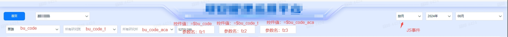

如图:因为 左边三个控件会受右边三个控件(任意一个)的影响,使得 右边切换控件值的时候,会清空。
目前做法是:在右边控件切换的时候,左边控件的值仍然保留,所以,我新增了三个辅助控件 fz1,fz2,fz3 ,分别拿到 bu_code,bu_code_t,bu_code_aca的值(公式如图所示)

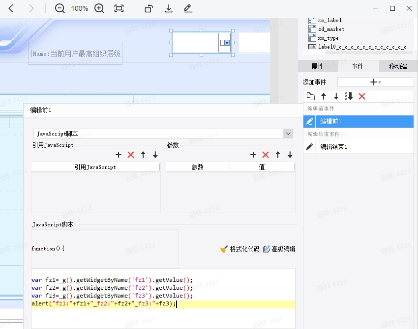

然后在 右边三个控件,先写一个编辑前事件,获取三个控件的值,

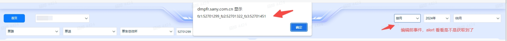

获取到了,看看JS

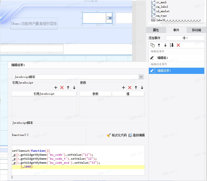

然后重新赋值给bu_code,bu_code_t和bu_code_aca (三个组织控件),是为了保留切换之前的值,但是没有效果,还是会清空,试了延时和 直接赋固定值 11,22,33,都没用

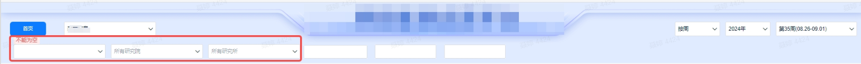

其实需求就是,我左边控件受右边时间控件影响,但是客户又不希望,我选好了部门,还会被清空,需要重新选择,所以我的想法是:在切换编辑前事件,留下控件值,编辑结束后赋值,但是不知道哪步错了,赋值不上
用的是6个数据集,6个数据集,不是相互作用,左边组织选择不会影响右边时间,只有时间会影响组织!!!!!!
