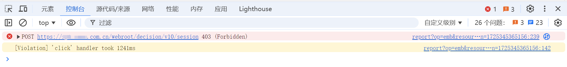

image.png是从版本9直接升级到版本11的,批量打印直接报错,FR.doURLPrint(config);这个方法不能用,怎么还有V10 的提示呀?应该怎么改

是因为跨域了,应该检查配置config.printUrl配置请求模板的路径是否正确

重启一下服务吧,11版本,应该不会出现V10的
