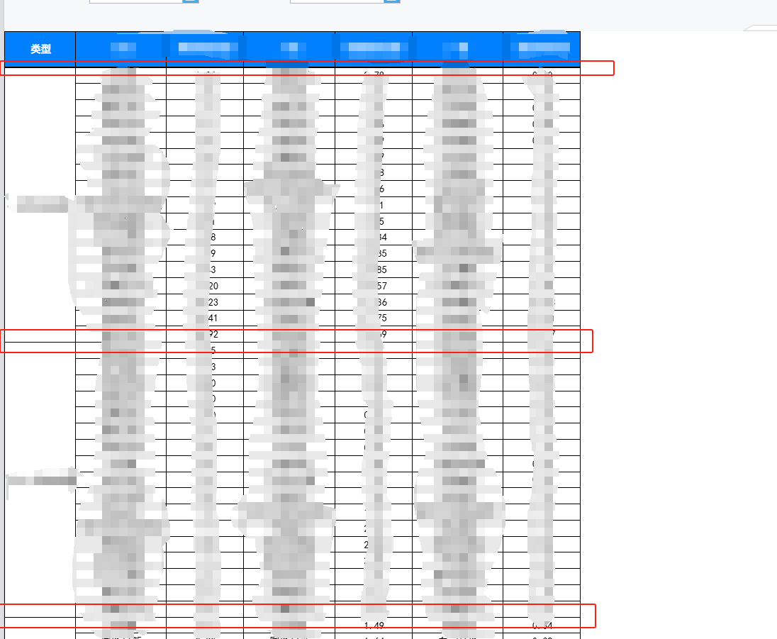

怎么让cpt向下扩展出来的分组内容边框变粗呢
就是框红部分
lyyyy
发布于 2024-9-19 10:05

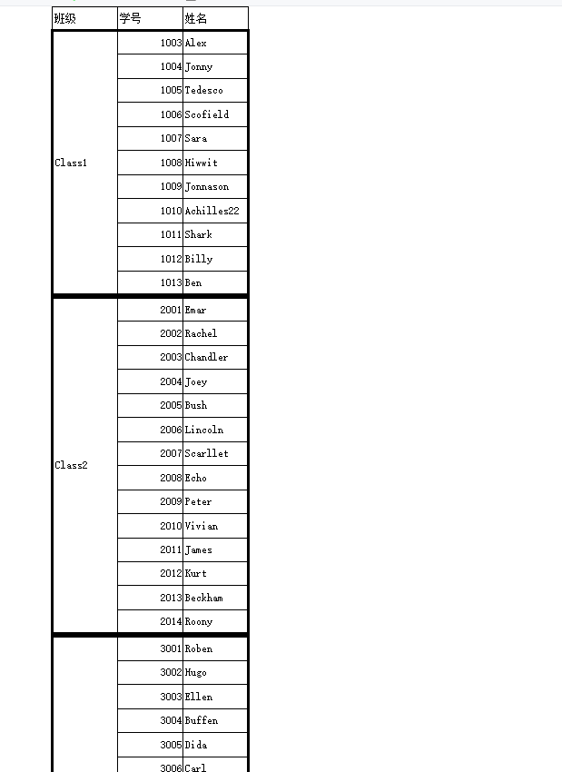

发布于2024-9-19 10:20
是不是要这种效果?
参考附件
WorkBook84.rar
(2)
lyyyy(提问者)
可以 厉害,用绝对层次坐标找最后一个值,在条件属性里判断相等就加粗
2024-09-19 10:53
华莉星宸
回复 lyyyy(提问者)
是的~
2024-09-19 10:56

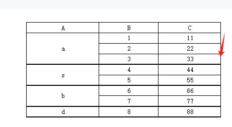

发布于2024-9-19 10:19(编辑于 2024-9-19 10:29)
这样?
WorkBook1.zip
(3)
lyyyy(提问者)
对对对
2024-09-19 10:26
Z4u3z1
回复 lyyyy(提问者)
注意:有第三行,然后是各个单元格边框设置
2024-09-19 10:30
lyyyy(提问者)
这个方法可以,但是楼下那个更巧妙 我用下面那个了
2024-09-19 10:53

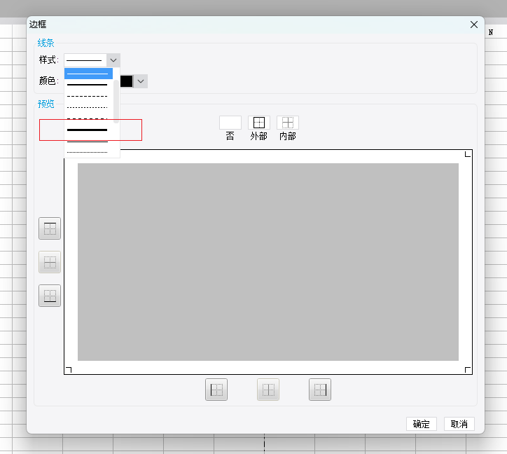

发布于2024-9-19 10:21
选中框框,把这个样式换成粗的
4
