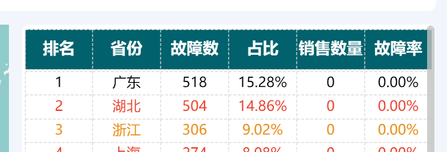

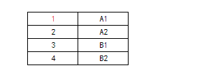

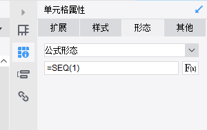

因为要进行汇总和排序,所以序号用的公式形态‘SEQ(1)’,想把排序的第一位变色,新值没办法获取第一

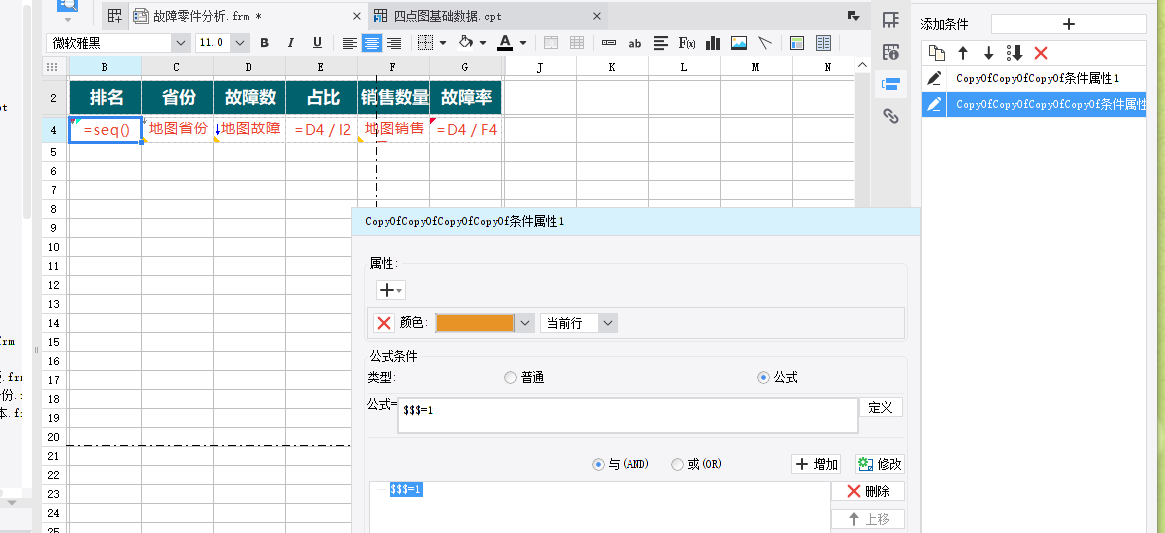

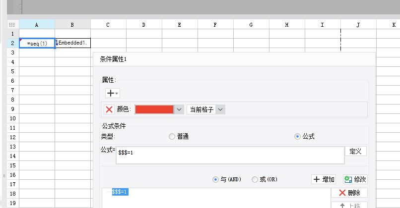

发布于2024-9-24 16:46
这样?
(1)
yzm953976(提问者)
没用,读不到第一个
2024-09-24 16:51
