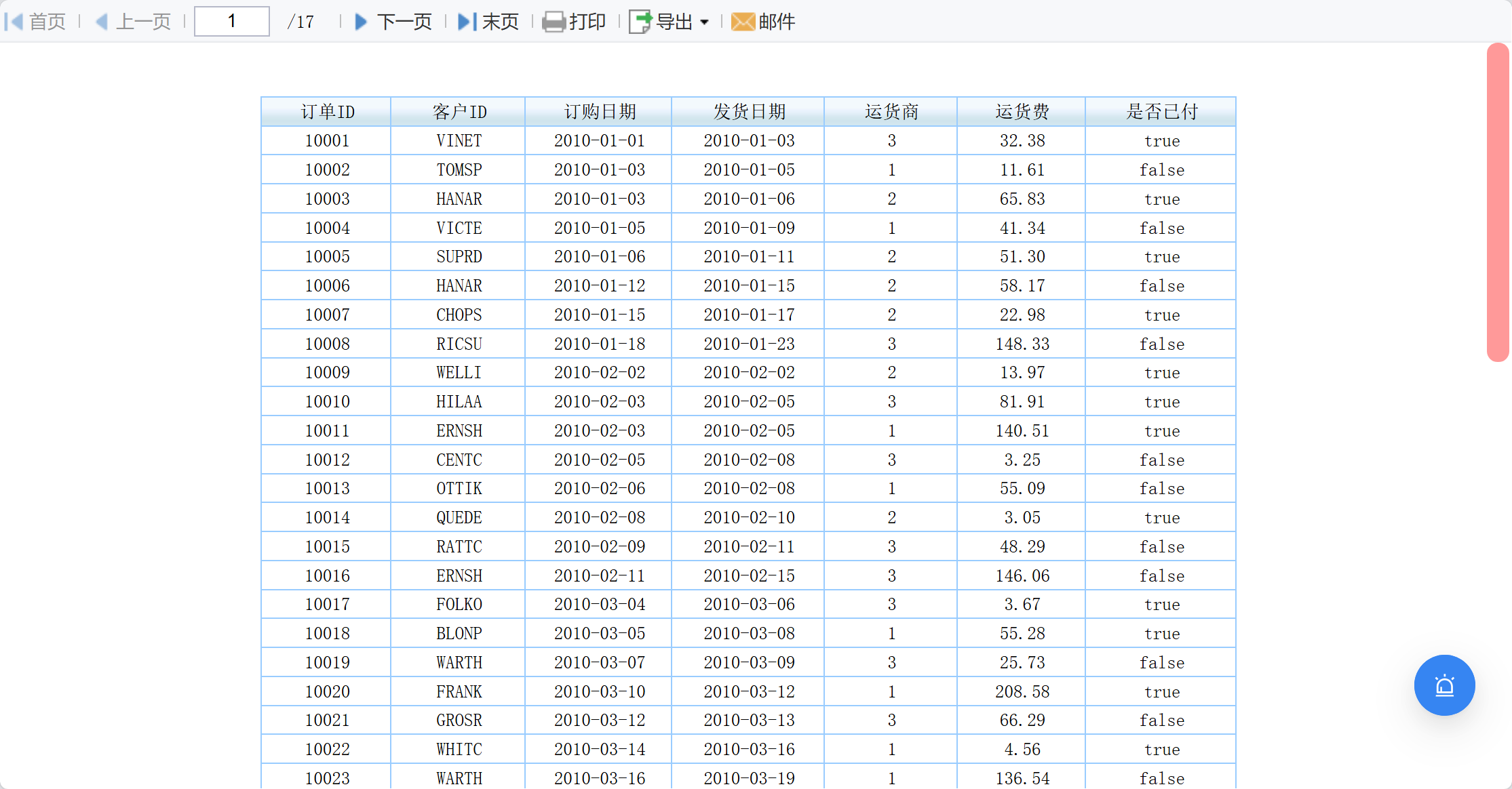

自定义滚动条插件对填报cpt不生效
自定义滚动条插件对填报cpt不生效
FineReport lyyyy 发布于 2024-10-9 09:49
lyyyyLv3见习互助
发布于2024-10-15 11:35

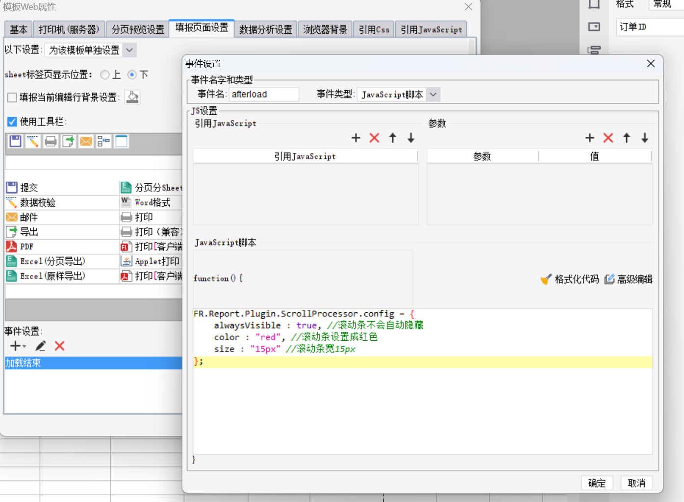

解决了,原因是只有分页在加载结束里加,其他在加载起始。

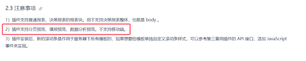

注1:若模板最终为「数据分析」、「填报预览」两种预览方式,请添加「加载起始」事件。
注2:若模板为决策报表,需要对报表块添加「初始化后」事件。
并且自定义滚动条只用应用旧版决策报表,新版不适用
