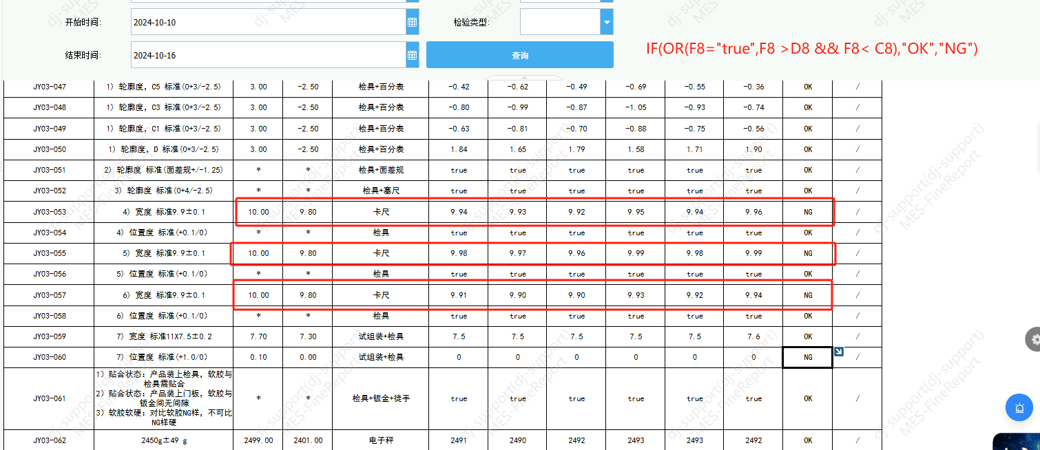

按照这个公式判断,应该是OK的,为什么显示NG呢

用户k6280494
Lv6
发布于2024-10-16 11:09(编辑于 2024-10-16 11:10)
说明的判断条件不成立,你f8怎么是true,又f8>d8 呢,这两条件冲突

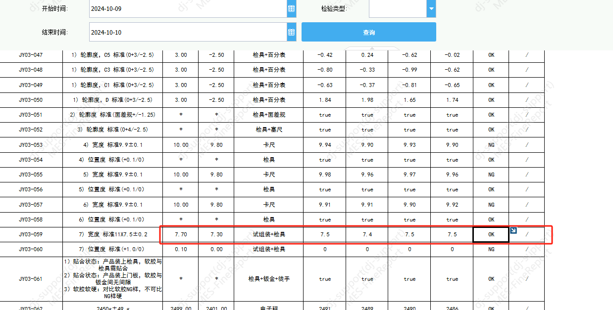

yzm101920(提问者)
但是有判定成功的,我加了一个图
2024-10-16 11:10
用户k6280494
回复 yzm101920(提问者)
2024-10-16 11:11
yzm101920(提问者)
回复 用户k6280494
这个是多个条件,满足一个就是OK,都不满足就是NG

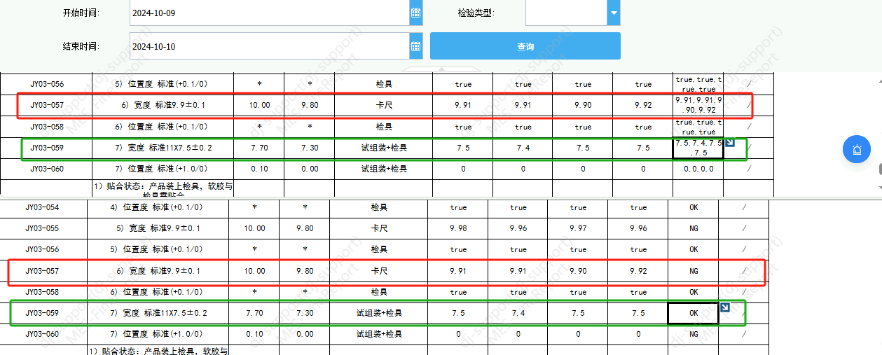

snrtuemc
Lv8
发布于2024-10-16 11:10(编辑于 2024-10-16 11:10)

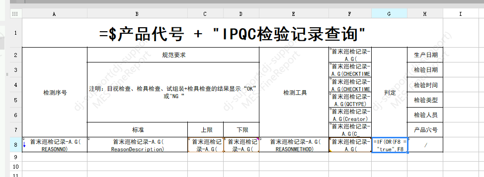

你的F8是横向扩展的,取到数组了,所以判断出问题了

yzm101920(提问者)
啥意思呢,要怎么处理呢
2024-10-16 11:10
snrtuemc
回复 yzm101920(提问者)
你这个要循环判断了,你直接不要公式,先直接=F8看看,取到什么值了
2024-10-16 11:12
yzm101920(提问者)
回复 snrtuemc
我在最后加了张图,您帮忙看下呢,我看这没什么问题
2024-10-16 11:30
snrtuemc
回复 yzm101920(提问者)
你看,=F8,取到是0,0,0这样的数组字符串,你F8="true",F8>D8 这个判断就会出问题。。。0,0,0,0和7.3比较,不是出问题了。。。
2024-10-16 11:33
yzm101920(提问者)
回复 snrtuemc
但是,7.3那个判定是正确的,9.96那个判定就错了,不知道是啥情况
2024-10-16 12:36
