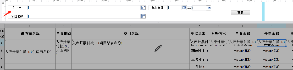

请问下查询一个客户档案我输入客户名称那查询是否能带出这个客户编码也按照这个客户编码进行查询
请问下 我需要查询一个客户档案 我输入客户名称。那查询是否能带出这个客户编码 也按照这个客户编码进行查询 就是满足客户编码的信息也出现。
因为有些数据原先是选择了对应的客户档案 ,但是后面客户名称进行了修改,用名称查询就不准确了,客户编码是不变的,所以想着输入客户名称后,查询条件可以带出对应客户编码,把满足对应客户编码的信息能查询出来。

这个你要一对一才可以
一对多那就会出问题
根据控件值自动匹配数据 https://help.fanruan.com/finereport/doc-view-534.html
你这个修改客户名称,完全可以改成一点关系都没有,建议做历史版本,每个可以修改不是直接改客户名,需要有以前客户的名记录才可以
  • 18017687066 18017687066(提问者) 你好 我是参数条件 我输入了客户名称后 是否就可以带出客户编码的的数据了 根据客户编码进行查询
    2024-10-22 11:03
  • snrtuemc snrtuemc 回复 18017687066(提问者) 你的参数界面,那就没有问题
    2024-10-22 11:08
华莉星宸Lv7专家互助
发布于2024-10-22 10:31
where 1=1
${if(len(参数)==0, "", " and (客户名称字段 '%"+参数+"%' or 客户编码字段 like '%"+参数+"%')")}
  • 18017687066 18017687066(提问者) 客户编码字段 这个值我怎么自动赋值到客户编码查询参数里面了
