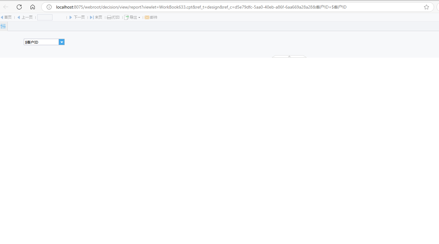

FineReport yzm101920 发布于 2024-10-22 16:30 (编辑于 2024-10-22 16:54)

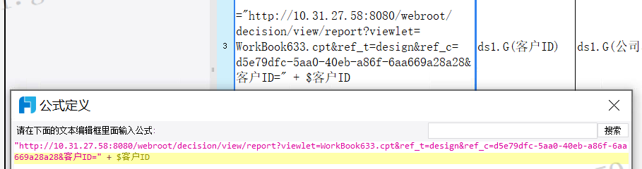

ChazzenLv2初级互助
发布于2024-10-22 17:53(编辑于 2024-10-22 18:00)
用公式,参数前面引用字符串,就后面+$客户ID,试了没问题
发布于2024-10-22 16:32(编辑于 2024-10-22 16:33)
这个变量,给URL后就是常量了啊。。
例如,XXXXcpt&参数名=变量名,你现实给变量名赋值了,就是常量了。。。
  • yzm101920 yzm101920(提问者) 就是我在A模板添加一个二维码,然后扫二维码的时候把A模板的参数值带到B模板,这样可以么
    2024-10-22 16:35
  • snrtuemc snrtuemc 回复 yzm101920(提问者) 这个可以的,你在二维码就是设置好格式,XXXXX.cpt&a=b,然后A页面初始化时候,给 b 赋值,这样二维码中就接收到b的值了,这时候就可以把初始化b的赋值的传递给B模板
    2024-10-22 16:37
  • yzm101920 yzm101920(提问者) 回复 snrtuemc 我试了下还是不太行,模板我传了一下,可以麻烦帮我看下么
    2024-10-22 16:54
孤陌Lv6资深互助
发布于2024-10-22 17:28
哪你的二维码 的地址链接 要加参数
